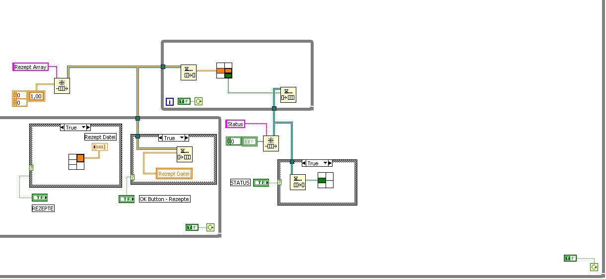

Also ich habe mal angefangen die nötigen Bestandteile so anzuordnen, soweit ich es eben noch nachvollziehen konnte. Ist nur nicht viel bisher... -_-

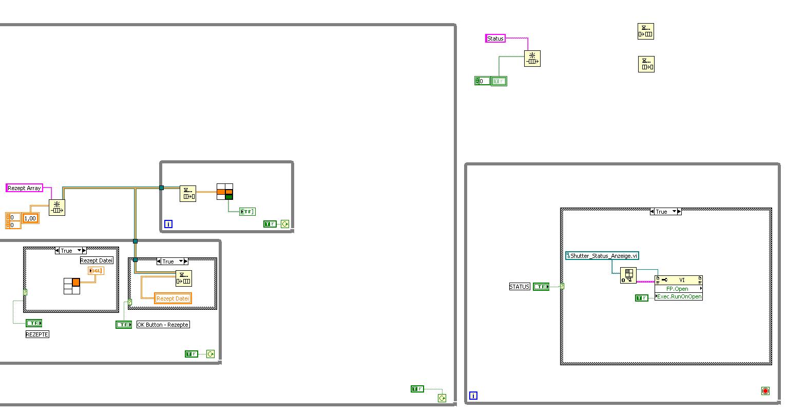

Du hast das FP.Open Eigenschaft genommen, musst aber FP.Open Methode nehmen.
Die CASE-Struktur (aus der rechten Schleife) kannst du ruhig in die Hauptschleife reinbringen. Die rechte While-Schleife brauchst du gar nicht.

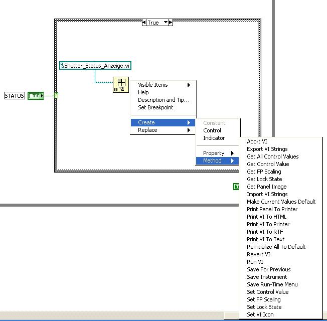

eq schrieb:Du hast das FP.Open Eigenschaft genommen, musst aber FP.Open Methode nehmen.
Äh.
Also ich habe bei diesem Open VI Reference mal "Rechtsklick" auf vi reference gemacht und dann bei Method geguckt...
...finde da aber nicht was du meinst.Huh
Cheers.
30.06.2008, 17:22
Statusanzeige
Hm, schade. Du guckst schon am richtigen Platz. Dann fehlt es vielleicht in der 6.1 Version. Oder es heisst irgendwie anders.

' schrieb:Du hast das FP.Open Eigenschaft genommen, musst aber FP.Open Methode nehmen.
' schrieb:Äh.
Cheers.
' schrieb:Hm, schade. Du guckst schon am richtigen Platz. Dann fehlt es vielleicht in der 6.1 Version. Oder es heisst irgendwie anders.
Stimmt, unter LV6.1 gab es noch keine Invoke Nodes/Methoden, die das FP geöffnet bzw. geschlossen haben. Dafür aber die im Prinzip genauso funktionierenden PropertyNodes/Eigenschaftsknoten. Also, ruhig mal mit den PropertyNodes probieren, auch wenn sie in den aktuellen LV-Versionen nicht mehr empfohlen werden.

' schrieb:Aber ich kann doch keinen PropertyNode von einem Sub VI erstellen? Sondern nur von Constanten, Indicatorn, etc. Huh
Cheers.
Was hast du denn in Beitrag #13 anderes gemacht? Genau das!
