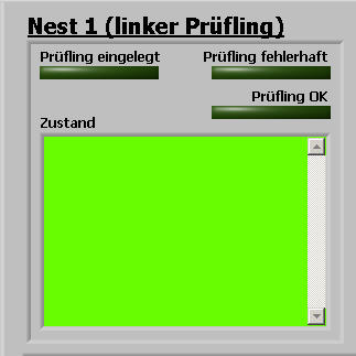

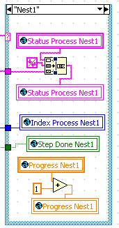

Ich habe eine Statusanezige (String Anzeigeeinheit) bei der in während des Prüfprozesses die einzelnen Schritte aufliste.
Da sher viele Prozessschritte abgearbeitet werden und pro Prozessschritt eine Zeile verwendet wird, besteht nun das Problem das
das anzeigefenster automatisch scrollen müsste!
Habe jedach keine Property gefunden?
Könnt Ihr mir da weiter helfen?
Im Anhang zwei Bilder, das eine zeigt das Anzeigefenster auf dem Frontpanel und das andere zeigt das Blockdiagramm wie ich den Status update!

ich hab mal nach geeigneten Methoden und Eigenschaften gesucht und bin noch nicht fündig geworden, aber ich habe eine andere Idee. Füge den aktuellsten Prüfschritt am Anfang des Strings ein, damit schieben sich die älteren Informationen nach unten und können dort bei Bedarf per Scrollbalken erreicht werden.

Scrollposition auf eine grosse Zahl setzen.

Property Node erstellen. Funktion "Text.AnzeigePosition" wählen. Damit steuerst du die Zeile, an der der Scrollbalken steht. Einfach eine hinreichend große Zahl per Konstante daranschließen, dann steht der Balken immer an der letzten Stelle.
Alternativ dazu: Neue Zeilen am Anfang einfügen, anstatt am Ende.

Mit dem Eingenschaftsknoten Text.anzeigePosition funktioniert das ganze wunderbar!
Da ich pro Prüfschritt sowieso einen Index rauszähle muss ich nur diesen Index der eigenschaft übergeben und so ist er an der untersten Zeile!
