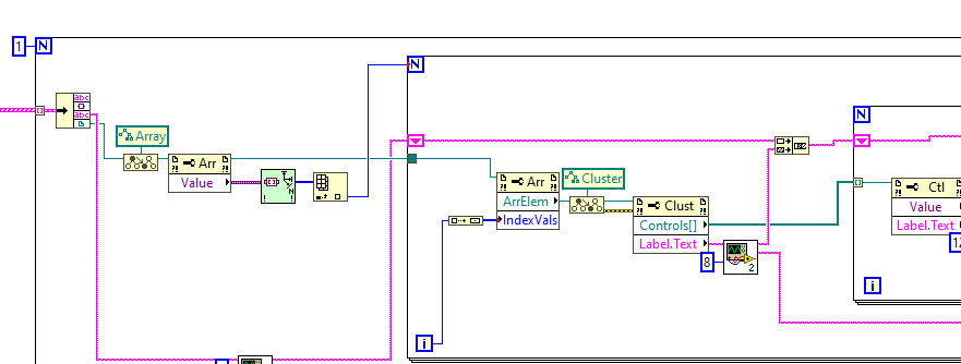

Servus Zusammen,
nachdem ich es jetzt geschafft habe meine XML zu lesen https://www.labviewforum.de/Thread-XML-a...rom-String, möchte ich diese gerne speichern.
An sich nicht schwer, Parameter nehmen, einklammern, schreiben fertig.
Aber einfach kann ja jeder und ich will auch was lernen, also die Tags aus den Label.Text erstellen. Jens hat mir mal was tolles gezeigt (über PropertyNodes https://www.labviewforum.de/Thread-Wann-...#pid195985) Ich hatte damit mal rumgespielt https://www.labviewforum.de/Thread-Wann-...#pid195992 um universell in Excel zu schreiben. Mit den PropertyNodes habe ich es dann aber aufgegeben, ich wollte zu viel für mein Wissensstand..
Jetzt mit kleinerem nicht ganz so universellem Umfang klappt es an sich ganz gut, nur ein Schritt fehlt mir und ich habe keine Ahnung wie ich das machen kann.
Im angehängten Bild will ich jetzt alle Elemente aus diesem Array die Referenzen haben und in einer For-Loop weiterarbeiten. Wenn ich die property Value mit Variant to Data mache bekomme ich zwar den Inhalt, davon bekomme ich aber keine Referenz mehr (zumindest finde ich es nicht), so wie es angehängt ist, bekomme ich den Wert (ein Cluster) des ersten Elements. (in dem Cluster sind alles Integer)
Somit meine Fragen:
1. Bekomme ich aus dem Array auch ein Array mit allen Element-Referenzen?
--a. oder muss ich den Index manuell an der PropertyNode selbst hochzählen, für jedes Element?
2. Kann man PropertyNodes auch an eine beliebige Verbindung anschließen? (Nach dem Variant to Data)
Schöner wäre eine While Loop, die beim Tiefer gehen das Label.Text ließt und in Klammern mit dem Wert formatiert, am Ende dann wieder hoch springt, aber da habe ich nichts zu in der Hilfe gefunden und meine Kenntnis in LabVIEW ist da nicht tief genug Sad Oder ich seh den Wald vor lauter Bäumen nicht.
Danke, Timo

Nein, das wird über diesen Weg nicht funktionieren. Die Array-Element Referenz geht immer nur auf 1 Element des Arrays (wenn ich es richtig im Kopf habe, auf das zuletzt angeklickte, aber nagel mich nicht darauf fest).
Du könntest damit natürlich das Label und den Control-Typ des Array-Elements ermitteln, aber nicht die Werte von allen Array Elementen.
Wenn du etwas lernen willst, schau dir an, wie die GXML-Library einen XML-File aus einem Variant erstellt.
Wenn du unbedingt mit deinem Ansatz weiter machen willst, dann würde ich den "Variant-Value" des Gesamt-Array nehmen und dann mit Hilfe der Datentyp-Info aus dem Array-Element per Variant to Data auf den richtigen Datentyp umwandeln. Danach kannst du die Werte korrekt parsen.
Und zur besseren Erklärung noch ein Bild:

(06.05.2020 12:48 )jg schrieb:  Nein, das wird über diesen Weg nicht funktionieren. Die Array-Element Referenz geht immer nur auf 1 Element des Arrays (wenn ich es richtig im Kopf habe, auf das zuletzt angeklickte, aber nagel mich nicht darauf fest).
Was ich bis jetzt gelesen habe ist es wohl genau so, oder ein zufälliges in dem aktuellen sichtbaren Bereich (wenn mehrerer angezeigt werden und ncihts angeklickt wurde).
Zitat:Du könntest damit natürlich das Label und den Control-Typ des Array-Elements ermitteln, aber nicht die Werte von allen Array Elementen.
Habs mir bei EasyXML angeschaut, habs nicht kapiert :/
Anbei ein Lösungsansatz, aus https://forums.ni.com/t5/LabVIEW/Accessi...anguage=en abgeleitet, dabei wird das zuletzt angeklickte gesetzt. Es funktioniert, wobei das vermutlich kritisch ist und eher eine Frage der Zeit bis es versagt.
Ich mache das einfach mit dem mir bekannten Array, wandel das mit Variant To Data,und arbeite in einer For Loop mit Unbundle By Name weiter.
Was die Frage offen lässt, kann ich auf die Property Node von einem so erstellten Cluster zugreifen? Also das Array indexieren und dem vereinzelten Cluster die Properties anschauen?
Grüße Timo

(06.05.2020 14:10 )TpunktN schrieb:  Was die Frage offen lässt, kann ich auf die Property Node von einem so erstellten Cluster zugreifen? Also das Array indexieren und dem vereinzelten Cluster die Properties anschauen?
Keine Ahnung, was du jetzt vor hast...

(06.05.2020 16:40 )jg schrieb:  Keine Ahnung, was du jetzt vor hast...
Also die Idee war: Wenn ich ein Array of Cluster an eine For Schleife anschließe habe ich jede interation nur ein Cluster, dessen Properties ich ja wieder abfragen kann..
Aber soweit ich mich jetzt eingelesen habe, verweißt eine Property Node immer auf ein Object, somit müsste ich das in ein Control/Indicator schreiben um damit weiter propertieren zu können Big Grin
