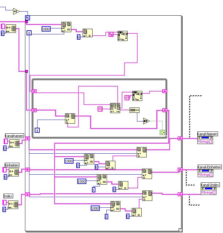

ich hab wiedermal n kleines Problem.
Hab in einem SubVI 3 Arrays varibler Größe erstellt.
Diese will ich nun in meinem Haupt VI verwenden.
Wie kann ich diese StringArrays in dem HauptVI verfügbar machen.
Was gibt es da für ein Anzeigeelement mit dem ich die Ausgänge des SubVI´s verbinden kann.
Wenn ich als Ausgänge Textring verwende krieg ich immer nur den UINT-Wert.
Hoffe es gibt ne leichte Lösung.
N Beispiel VI wäre nicht schlecht.
Vielen Dank!
Achja, habe nur LabVIEW 6i
Gruss
Boris

Hallo dr.smirnoff,
warum übergibst Du nicht die String-Arrays an das Haupt-VI?
Einfach mit der rechten Maustaste auf die Schieberegister-Ausgänge klicken und jeweils ein Anzeigeelemt erstellen.
Die so erstellten Anzeigeelemente (String-Arrays) kannst Du dann als VI-Ausgänge verwenden.

Wusste nicht das das so einfach geht!
Vielen Dank!
