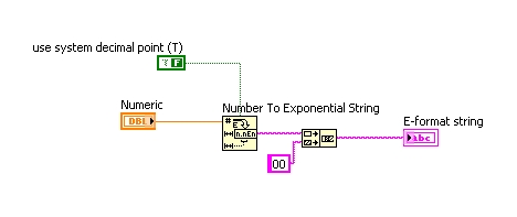

29.09.2006, 15:09
Beiträge: 4.230
String-Darstellung einer Fließkommazahl
das geht sicher auch eleganter, aber...
Sonstige .vi  Exponentialstring_neu.vi (Größe: 14,52 KB / Downloads: 301)

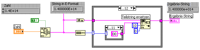

29.09.2006, 17:33 (Dieser Beitrag wurde zuletzt bearbeitet: 29.09.2006 17:37 von Lucki.)
' schrieb:hilft dir das weiter?
Die linke Hälfte des VI ist gut, aber wenn Du an den String dann 2 Nullen anhängst, entspricht das einer Multiplikation der vorher richtigen Zahl mit 10 hoch 100. Hier muß man schon etwas mehr Aufwand treiben, wenn der Exponent 3stellig sein soll, d.h z.B. wenn der String z.zzzzzz+Ez in z.zzzzzz+E00z umgewandelt werden soll. So müßte es funktionieren (LV8):
Edit: Entschuldige Achim, habe nicht bemerkt, daß Du dich inzwischen selbst korrigiert hast,
Sonstige .vi  ZahltoString.vi (Größe: 11,31 KB / Downloads: 237)

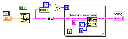

30.09.2006, 07:47
Auf dem Klo fiel mir noch ein Lösung ein, die an Einfachheit vermutlich nicht mehr zu überbieten ist:
Sonstige .vi  ZahltoString2.vi (Größe: 10,13 KB / Downloads: 233)
' schrieb:Auf dem Klo fiel mir noch ein Lösung ein, die an Einfachheit vermutlich nicht mehr zu überbieten ist:
[attachment=29550:attachment]
Vielen Danke für die Lösung. War lange nicht mehr hier im Forum. So ähnlich hab ich das nun auch realisiert.
Auch allen anderen Antwortern noch mal vielen Dank.
SchwindelInside
