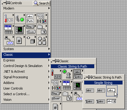

moin,
String-Elemente wie auch Anzeige-Elemente werden ja im Frontpanel sozusagen "eingebettet" dargestellt. Nun möchte ich aber das die String-Elemente auf einer Ebene im Frontpanel sind. Denn gerade bei reinen Text sieht das eingebette String-Element recht komisch aus. Kann man das igrentwie einstellen, sprich Eigenschaftsknoten ?
Danke im Voraus!
14.09.2008, 14:15
String-Elemente im Frontpanel
Am einfachsten ein String-Element aus der Classic-Palette nehmen, dann auf "durchsichtig" färben:
Wobei das mit dem "durchsichtig" färben auch bei den "3D-Strings" geht.
ey sau geil, Danke Big Grin
