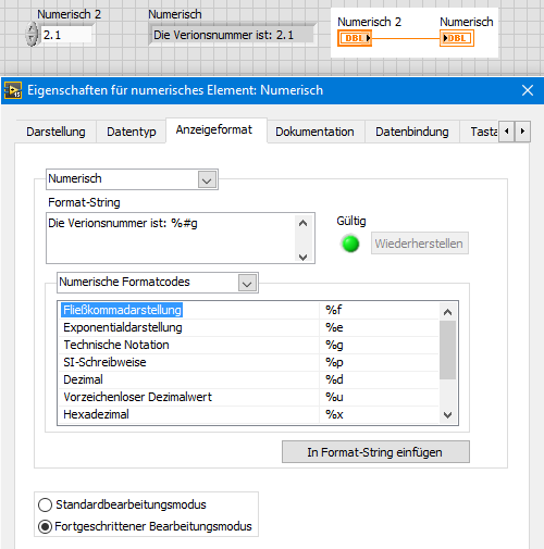

Nachtrag zu dem Vorschlag hier:
Zitat:Du kannst ja Komplett "Version +Zahl" in den Stringindikator anzeigen lassen.
Wenn die Versionsangabe immer nur das Schema "x.y" hat, kannst du auch eine numerische Anzeige verwenden und ihren Formatstring (in den Eigenschaften) auf "Version %.1f" einstellen…
22.06.2016, 16:59
RE: String Indicator zu Label anpassen
(22.06.2016 07:11 )GerdW schrieb:  Nachtrag zu dem Vorschlag hier:
Besser wäre der Formatstring "%#g", dann beschränkt sich die korrekte Wiedergabe nicht nur auf das Schema "x.y"
Aber was solls, das Thema ist ja sowieso erledigt.
