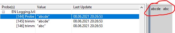

folgender code:
(byte arrays nach strings konvertieren und dann strings verknüpfen)
folgendes Ergbebnis:
Warum sind die Strings im roten kringel getrennt? Ist für meine Anwendung äußerst ungünstig.
Jemand einen rat wie ich die Strings ohne leerstelle verknüpfe?
Grüße,
virtualmake

Hallo virtualmake,
sehe dir einmal an, was da in den Byte-Arrays steht, dann sollte das klar werden welche Zeichen dort sind.

Screenshots lassen sich so schlecht debuggen.
Lad doch mal ein VI hoch, mit deinem Codeschnippsel und korrekten Konstanten bei den U8-Arrays vor den Byte Array to String Konversionen. Ich vermute, dass hier irgendwo der Hund begraben liegt mit irgendwelchen "nicht darstellbaren" Zeichen.

hallo ihr zwei,
beispielcode erstellen und eure hinweise haben mich draufgebracht (danke).
wenn das wort zu kurz ist füllt der code das array am ende der rekonvertierung mit 0en.
0en filtern und es klappt.
danke für die hilfe,
virtualmake
