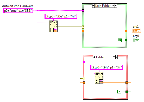

Das Problem ist doch, dass die Strings "true" und "false" unterschiedlich lang sind. Aber nicht für jemanden, der auch vor Brutalitäten (sprich: Fehlerbehandlungen) nicht zurückschreckt:

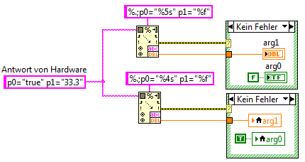

Oder ohne lokale Variablen:

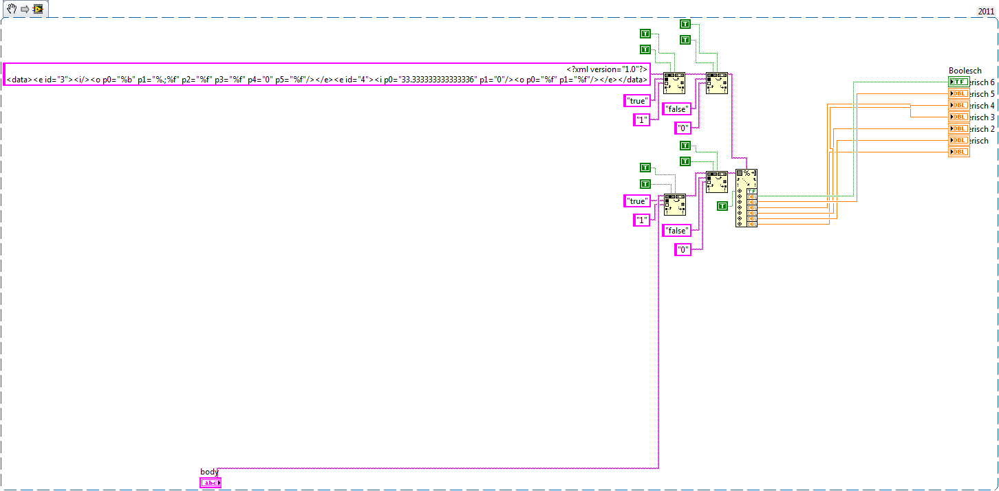

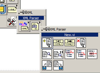

LabVIEW hat doch inzwischen einen vollständigen XML-Parser an Bord:
