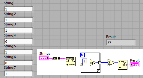

Hallo ihr,
in LV gibt es jede Menge string-Befehle, darunter auch Dezimal-string nach Zahl, Hexadezimalstring nach Zahl usw. Allerdings habe ich kein Binär-string nach Zahl gefunden. Es geht mir um folgendes:
Ich habe einen String aus 1en un 0en bestehend, also binär, diesen möchte ich nun gern als Dezimalzahl darstellen und später als Dezimalzahl wieder in einen String umwandeln. Mit Dezimal-zahl nach string und dann direkt auf ein Ausgabefeld mit Dezimalformatierung funktioniert es, anstelle von 1000 0000 wird dann 128 dargestellt, allerdings kann ich das nicht als string speichern, da dort wieder die 1000 0000 erscheint.
Edit: Habs gelöst, siehe Anhang.
Gruß,
Chip

Du suchst: Bool Array nach Zahl
Zahl nach String gibt es auch.

Ich liebe die "Format-Strings":

..und ich liebe es, für sich wiederholende Aufgaben keine großflächigen, sich wiederholenden Webmuster auf dem BD anzulegen, sondern das lieber mit Arrays, Clustern, polymorphen Funktionen usw. zu lösen.
2010 .vi  Binär_zu_Dezimal-1.vi (Größe: 8,07 KB / Downloads: 390)
