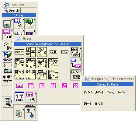

ich habe mal versucht einen String zusammenzustellen und diesen dann als Dateinamen zu verwenden.
Dabei wird der String aus Probenname, Datum etc zusammengebastelt.
Allerdings habe ich dann keine Möglichkeit gefunden diesen String mit dem entsprechenden Eingangsport bei der Speicher-VI zu verbinden. Oder halt den String zu konvertieren.
Falls jemand da Hilfe weiß, wäre ich dankbar.
(Nutze LabVIEW 7.1)

Hallo Folko!
In deier Funktionspalette gehst du in das String-Menü. Dort gibt es noch ein Untermenue, in dem du Strings in Pfade und Arrays und umgedreht verwandeln kannst. Probier es mal so.

hier das bild:
