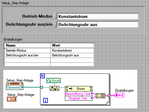

ich möchte die Einstellung aus einem Enum in einem Cluster als String lesen.
Ich habe folgendes probiert : mittels Element-Selektierung das Wert als Variant gelesen und in String konvertiert. Der String-Format wurde aber nicht anerkannt, aber dafür die Position in Enum. Habe ein Beispiel hinzugefügt - Lv09_img2(LV2009).
Ich wäre dankbar für eine Idee, da ich in Sackgasse bin.

OpenG -> OpenG LabVIEW Data tools
dort gibt es fix fertige VIs, die das ganze handeln können
am einfachsten intsallierbar über den VIPM (VI package manager -> http://jkisoft.com/vipm/)

So geht's mit Deinem Bsp.:
Sonstige .vi  String_aus_Variant_1.vi (Größe: 9,71 KB / Downloads: 457)

Jetzt funktioniert, danke Y-P, danke <<oenk>>!

Hallo Andora,
warum der Umweg über das Variant, wenn's auch einfacher geht???

String aus Variant
' schrieb:Hallo Andora,
Hallo GerdW,
danke für den Vorschlag.
In Prinzip wollte ich über die Elemente indizieren, aber dein Vorschlag mit einer Case-Struktur ist tatsächlich einfacher.

Ein schöne Tabelle mit allen Einstellungen ist das doch mindeste, was zu präsentieren wir Andora schuldig sind [Mein Universal-Emotikon an dieser Stelle ist jetzt nicht mehr auffindbar]
lv2009
Sonstige .vi  blabla.vi (Größe: 10,64 KB / Downloads: 307)

' schrieb:Ein schöne Tabelle mit allen Einstellungen ist das doch mindeste, was zu präsentieren wir Andora schuldig sind
Schöne Lösung, danke!
Habe gleich alle Einstellungen in einer Tabelle.
