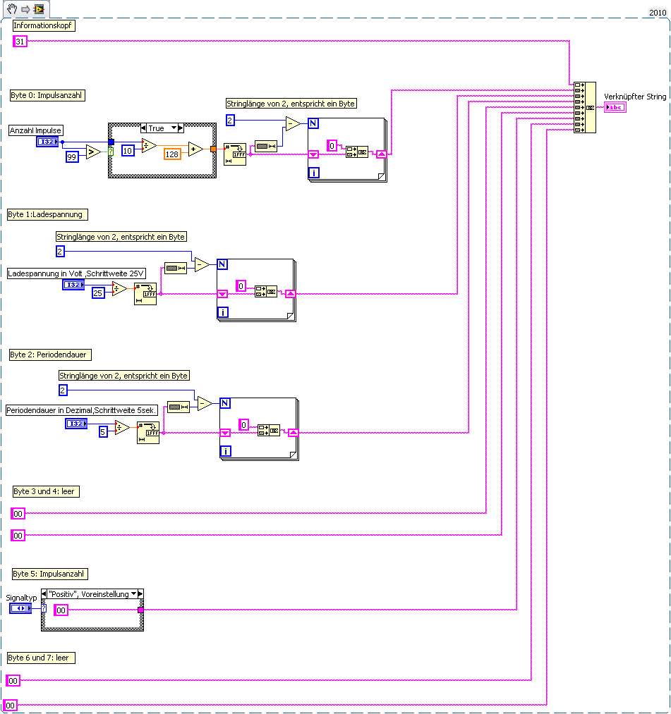

ich habe folgendes VI geschrieben, welches ich zur Parametrieung meiner Hardware benötige.
Die enzelnen Befehle sind jeweils ein Byte lang, darum die einzelnen Bausteine die die Hex Elemente auf ein Byte verlängern.
Nur Leider scheine ich einen Fehler gemacht zu haben, wenn ich die enzelnen Elemente ihre Werte anzeigen lasse, wird der Code mit richtigen 2 stelligen Hexwert angezeigt, aber auch nur unter Anzeigeneinstellung normal.
Wie bekomme ich das hin, das der String Ordnungsgemäß mit jeweils Zweistelligen Hexcode zusammengefügt wird?

Hallo Samuel,
du musst dir anscheinend erstmal klar darüber werden, was ein Byte und was ein Char ist. Ein String mit zwei Zeichen belegt auch 2 Byte und nicht nur eins, wie du vermutest...
Probier das mal so:

Super genauso soll es funktionieren, musste nur die 31 in eine 49 ändern, damit wieder 31hex angezeigt wird, danke.
