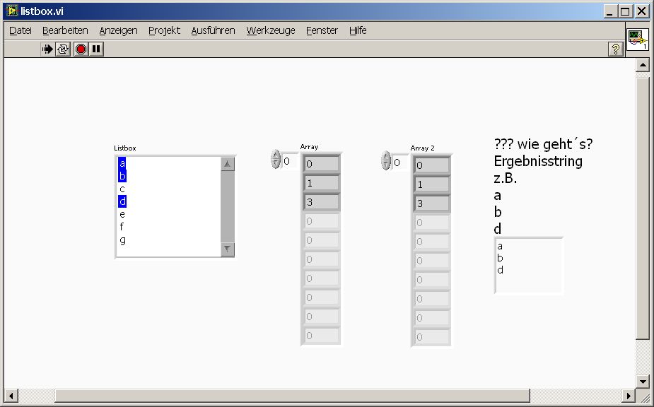

ich möchte in einem im Forum gefundenen Beispiel einer Ausswahlliste
listbox.vi (8.5) modifiziert
einen mehrzeiligen String der ausgewählten Listeneinträge generieren? (siehe Bild)
Wie könnte das gehen?

Meinst Du so?
Sonstige .vi  listbox_neu.vi (Größe: 18,37 KB / Downloads: 606)

Hallo Y-P,
prima, ja genau so, vielen Dank. Zusatzfrage: Ich möchte die Inhalte der Listbox dynamisch von LV anpassen lassen, z.B. statt a-g dann Eins-Sieben o.ä., auch die Anzahl der Listbox-Zeilen sollte variabel bleiben, also z.B. Eins-Zehn. Geht das überhaupt (analoges Problem tritt bei Ring-Auswahllisten auf)?

Das geht mit der Eigenschaft (Property) "Item Names". Dort musst Du einfach ein Array anschließen (vgl. Bsp.)
Sonstige .vi  listbox_ganz_neu.vi (Größe: 20,31 KB / Downloads: 424)
