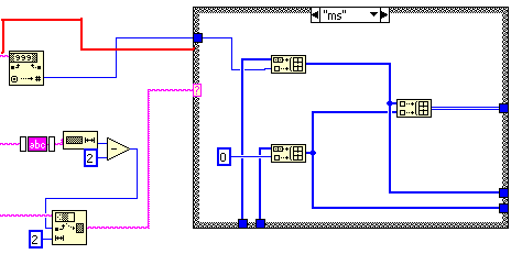

Also mein Problem ist folgendes.
Ich lese Zeilenweise entweder aus der V24 oder einer Datei aus...enthält die zeile ganz am schluß ein "ms" so springt er in diese Schleife und erstellt ein Array,dies funktioniert wunderbar!
Der Zeilen Aufbau ist so:
xxxxxxxxxxxxx yyyyyms
x = Irgendwelche Befehle
y = die Zeitangabe
ms sollte klar sein.
Nun möchte ich irgendwie an die Zeit dran kommen nur leider ist diese variabel kann man 10 sein und kann mal 200000 sein...
Wie stelle ich das am besten an?
Dir rote Linie stellt die gesamte Zeile dar.
Vielen Dank im Voraus!
Gruß lohr
LabVIEW 8.2

Probier doch mal das VI "Scan From String"
mit folgendem format string:
Code:
%s %fms
VDB
