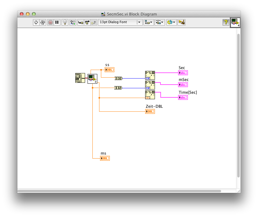

Im TestVI.vi möchte ich die Elemente mit der folgenden Form wandeln:
T(n) = T(n) - T(0)
Also als Ergebnis muss das rauskommen:
T(0) = T(0) - T(0) = 0
T(1) = 10,5 - 10 = 0,5
T(2) = 11 - 10 = 1
etc
Dann muss das Ergebnis (also die Differenzen) als Element in Format into String angeschloßen werden.
Hat jemand eine Idee?

Hallo Lucki!
Die Rampenerzeugung war eine Simulation für aufsteigende Werte. Leider klappt es nicht mit meinem Versuch. Anbei die Abbildung des VI's. Time[Sec] ist die Summein Sekunden von Millisekunden+Sekunden+Minuten. Diese soll als Differenz abgebildet werden. Wie kann ich beim Start der Messung den ersten Wert "storen" damit ich ihn von allen Werten subtrahieren kann?
17.03.2014, 16:15
Beiträge: 17.536
RE: Bearbeitung kontinuierlich verändernden Elementen
Hallo derdak,
zum "Merken" eines Wertes nimmt man ein Schieberegister oder FeedbackNode. Wenn man nur einmal was merken will, dann z.B. mit einer Casestruktur/Select-Funktion arbeiten!

Hallo zusammen!
Auf dem richtigen Weg bin ich nicht gekommen Blink
Wenn ich in diesem SubVI eine While-Schleife einbaue dann brauche ich doch einen Stop-Button, und eine For-Schleife kann ich da nicht bauen weil es sich um Elemente handelt und nicht um ein Array.
Könnte jemand helfen?
19.03.2014, 13:47 (Dieser Beitrag wurde zuletzt bearbeitet: 19.03.2014 13:47 von GerdW.)
Beiträge: 17.536
Hallo Derdak,
- eine Whileloop könnte man sofort wieder beenden
- eine FOR-Loop kann auch mit skalaren Werten umgehen…
- statt eines Schieberegisters könnte man eine FeedbackNode nehmen, die ist gleichwertig und braucht keine Schleife…
Damit habe ich auch probiert, aber der Feedback-Node gibt jedes Element wieder... Ich möchte nur den Ersten. Wie kann ich das zuweisen?
19.03.2014, 13:55
Beiträge: 17.536
Hallo derdak,
dann musst du nur den ersten Wert im FBN speichern…
Hartnäckigkeit hilft! Big Grin Problem gelöst!
Im Anhang ist die Lösung auch als VI.
Vielen Dank für eure Hilfe!
