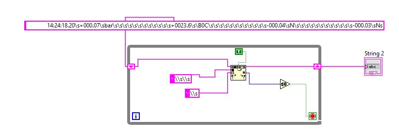

ich habe einige Probleme meinen String passend für meine Live/Excel-Tabelle zu formatieren. Mein String schaut so aus:
14:24:18.20\s+000.07\sbar\s\s\s\s\s\s\s\s\s\s\s\s+0023.6\s\B0C\s\s\s\s\s\s\s\s\s\s\s\s-000.04\sN\s\s\s\s\s\s\s\s\s\s\s\s-000.03\sN
Ziel ist, die überflüssigen Leerzeichen zu löschen, sodass immer nur ein \s nach der Zeit, jeder Zahl, jeder Einheit steht. Zusätzlich soll am Ende des Strings nach dem letzten "N" noch ein Leerzeichen eingefügt werden.
Vielleicht kann mir ja jemand helfen Smile

(22.04.2021 07:40 )Martin.Henz schrieb:  Hmm,
ich hätte jetzt eine Regular Expression verwendet und damit auch gleich das Leerzeichen am Ende eingefügt.
Danke für die Antwort. Leider funktioniert deine Lösung bei mir nicht, der String bleibt unverändert.
Ich meine ich habe es genauso gemacht, wie du es vorgeschlagen hast (siehe Bild).

Ich antworte dir mal hier, damit das ganze bei einem Post bleibt. Deine Lösung funktioniert bei mir leider auch nicht ganz. Mein String schaut dann so aus:
14:24:18.20\\s+000.07\\sbar\\s+0023.6\\sB0C\\s-000.04\\sN\\s-000.03\\sN
Wenn ich beim Suchen; \s\s einsetze, anstelle der im Bild gezeigten \\s\\s, dann ändert sich bei meinem String gar nichts.
Schalt man den Display-Style bei deinem Eingangsstring an, in den Vorschlägen ist der überall auf Backslash gesetzt.
Danke für den Tipp, das hat tatsächlich geholfen.
Die vorgeschlagene Lösung von GerdW funktioniert.
Für die vorgeschlagene Lösung von Martin.Henz hat es leider nichts gebracht.

(25.04.2021 10:01 )Tilto123 schrieb:  Für die vorgeschlagene Lösung von Martin.Henz hat es leider nichts gebracht.
Du musst suchen&ersetzen auf auf Regular Expression einstellen. Dann bekommst du auch genau das Icon, welches bei meinem Beispiel zu sehen ist (beachte den kleinen, aber wichtigen Unterschied).
