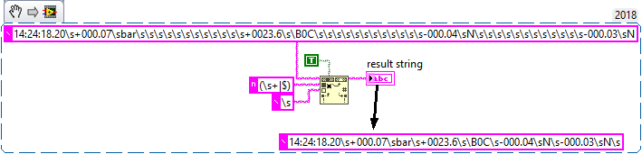

Danke für die Antwort. Leider funktioniert deine Lösung bei mir nicht, der String bleibt unverändert.
Ich meine ich habe es genauso gemacht, wie du es vorgeschlagen hast (siehe Bild).

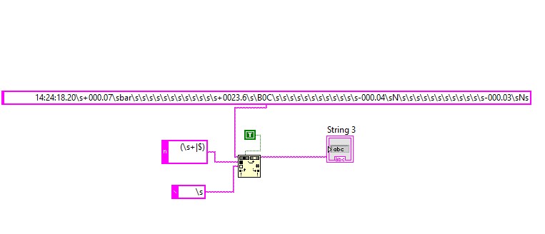

Ich antworte dir mal hier, damit das ganze bei einem Post bleibt. Deine Lösung funktioniert bei mir leider auch nicht ganz. Mein String schaut dann so aus:
14:24:18.20\\s+000.07\\sbar\\s+0023.6\\sB0C\\s-000.04\\sN\\s-000.03\\sN
Wenn ich beim Suchen; \s\s einsetze, anstelle der im Bild gezeigten \\s\\s, dann ändert sich bei meinem String gar nichts.

Schalt man den Display-Style bei deinem Eingangsstring an, in den Vorschlägen ist der überall auf Backslash gesetzt.

Danke für den Tipp, das hat tatsächlich geholfen.
Die vorgeschlagene Lösung von GerdW funktioniert.
Für die vorgeschlagene Lösung von Martin.Henz hat es leider nichts gebracht.

(25.04.2021 10:01 )Tilto123 schrieb:  Für die vorgeschlagene Lösung von Martin.Henz hat es leider nichts gebracht.
Du musst suchen&ersetzen auf auf Regular Expression einstellen. Dann bekommst du auch genau das Icon, welches bei meinem Beispiel zu sehen ist (beachte den kleinen, aber wichtigen Unterschied).
