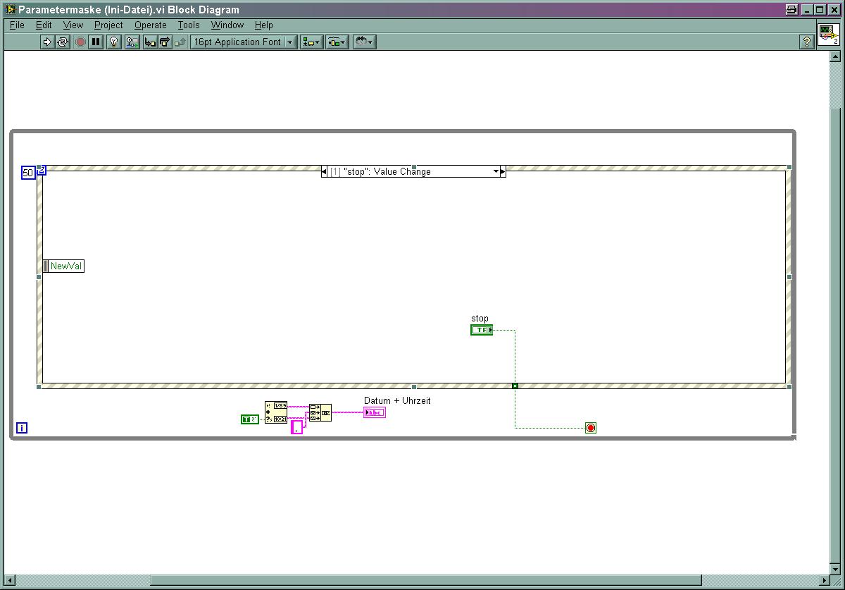

<div align="left">Hi Leute,
ich habe eine Ini Datei in der ich einen String schreiben möchte. Ich habe die Datei angegeben, die Section, den Key und übergebe natürlich den String, der geschrieben werden soll. Die Datei wird auch gefunden, nur leider wird der String nicht in die Datei geschrieben.
Kann mir jemand einen Tipp geben, woran das liegen mag.

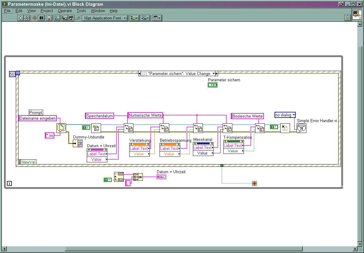

hier habe ich ein Beispiel (auch hier aus dem Forum, weiß nur nicht mehr von wem).
Das funktioniert. Leider kann ich minimal auf LabVIEW 8.0 abspeichern, weil ich nur noch LabVIEW 8.2 installiert habe. Deshalb habe ich zusätzlich noch Screenshots dazu gepackt.

Hola...
...das ist ja das Beispiel von mir...Tongue
http://www.LabVIEWforum.de/index.p...ost&p=15768
(Version 7.1)

Gut, dass Du es sagst. Darum habe ich dazu geschrieben, dass es von jemand aus dem Forum (in dem Fall ja jetzt von Dir) war. Leider hatte ich es nicht gefunden, weil meine Suchfunktion immer noch nicht richtig funktioniert. (Das habe ich aber schon in einem anderen Thread geschrieben. Vielleicht habe ja auch nur ich Probleme damit. )
Ich möchte ja nicht das "Gedankengut" von einem anderen Forum-Mitglied verwenden und es so aussehen lassen, als ob ich mir die Mühe gemacht hätte. Big Grin
Da möchte ich aber nochmal Dein Beispiel loben. Es hat mir auch schon weitergeholfen. Big Grin
Was natürlich geschickt ist, ist dass das Beispiel jetzt auch hier in Version 7.1 als VI vorliegt. Wink
