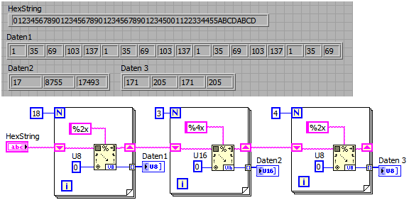

' schrieb:Hintergrund der Aufgabe ist folgende:
Es werden hex-Daten an ein BHKW gesendet welche anhand des Befehls Messwerte in hex ausgibt. Das alles funktioniert auch super. Nur müssen eben diese byteweise Messwerte in dez umgerechnet werden um z.B. die Temperatur, Leistung,... zu bekommen. Das Problem ist eben das die Temperatur byteweise ausgegeben wird und die Leistung belegt 2 Byte. Insgesamt sind es 56 Byte die eben unterschiedlich getrennt werden müssen (mal ergeben zwei Byte ein Wert, mal drei, mal nur einer).
Wenn es ein normaler HEX-String ist und daraus normale Zahlen gemacht werden sollen, dann ist das eine ganz einfache Sache:
Lv85_img
Sonstige .vi  Unbenannt_1.vi (Größe: 9,05 KB / Downloads: 518)

' schrieb:Danke für den Versuch. Allerdings geht das so einfach nicht. Ich bekomme meine Werte in hex. Und die sind nicht mit nem Leerzeichen getrennt. Ich muss nun diese 56 Byte lange Response byteweise aufschlüsseln. Bis Byte 36 byteweise, zwischen Byte 37 und Byte 48 immer zwei Byte zusammen und danach wieder byteweise. Wie gesagt, das Problem liegt in der Trennung unterschiedlicher Byte.
So ganz klar ist das immer nicht. Für die Hex-Darstellung eines Bytes = 8 Bit wird ein String nit 2 Zeichen benötigt. (Um Missverständnisse auszuschließen, vemeide ich die Bezeichnung "Byte", wenn ich von den Zeichen im String rede). Mit "56byte Response" meinst Du einen ASCII-String, bestehend aus 56 Zeichen. Damit lassen sich 28 Zahlen á 8bit, oder, anderes ausgedrückt. 28 1-Byte-Zahlen, oder noch anders ausgedrückt, 28 U8-Zahlen darstellen. Die Frage ist, was Du mit "Bytes" hier meinst: Ein Zeichen des Strings oder einen einen 8-Bit-numerischen Wert, der mittels "ASCII-String Zeichenlänge 2" übertragen wird.
Ich gehe jetzt mal davon aus, daß Du Dich bei den Bytes auf die Zahlen beziehst. Und das hieße: Mit dem 56 Zeichen langen String werden übertragen;
Zeichen 1..36: 18 Zahlenwerte U8-Format
Zeichen 37..48: 3 Zahlenwerte U16-Format
Zeichen 49..56: 4 Zehlenwerte U8-Format.
Dann würde die Dekodierung so aussehen:
Falls das immer noch nicht das ist was Du brauchst, dann bitte keine neuen Worterklärungen, sondern einfach dies: poste ein VI mit nichts als 2 unverdrahteten Anzeigen/Bedienelementen mit darin enthaltenen Standardwerten.
Element 1: ein Beispielstring, so wie er empfangen wird
Element 2: die Zahlen oder der/die String(s), die du als Endergebnis sehen möchtest.
Als Antwort erhälst Du postwendend die dazwischenliegende Verdrahtung.
