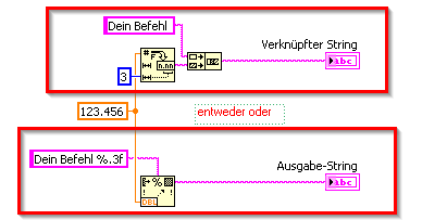

String und Double verknüpfen
Gruß SeBa

Hallo Slavius,
ich würde dir FormatIntoString nahelegen, siehe auch diese Diskussion von vorgestern...
