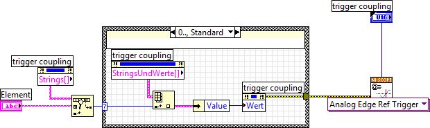

Sorry das ich jetzt diesen Beitrag nochmal hochziehe aber irgendwie stehe ich auf den Schlauch.
Da ich nochmal Probleme mit dieser Zusammenstellung hatte habe ich es nochmal nachgebaut und mir zusätzlich Anzeigen angeschlossen um zu sehen was passiert wenn ich korrekte, nicht Vorhandene und leere Werte eingebe.
Ich bin zu dem Ergebniss gekommen das es keinen Einfluss hat ob die Case Struktur vorhanden ist oder nicht, liegt am Eingang ein String an der nicht im Ring/Enum Element vorhanden ist wird am Ausgang der "1D Array Suchen" Funktion der Wert -1 an, dieser Wert liegt immer an der "Array Indizieren" Funktion an undder INhalt der Case Struktur wird auch immer ausfegührt auch wenn das 0.. im Selektor steht da es ja keinen zweiten Case gibt, also bringt diese doch so nichts oder übersehe ich da irgendwas, fehlt da noch ein zweiter Case?

Ja, du brauchst einen zweiten Case, denn du als Standard verwendest. Dieser wird dann aufgerufen, wenn du nichts findest.

Wenn die Array-Suchfunktion in deinem Array ein Elememnt sucht, welches nicht drin steht, liefert diese Funktion -1. Das soll sie ja auch. Wenn du danach eine Casestruktur mit nur einem Case, der auch den Standard enthält setzt, dann wirst du wohl auch immer da reinspringen, egal, was am Eingang steht.
Du musst schon die Cases -1 und standard unterscheiden.

Zitat:da es ja keinen zweiten Case gibt, also bringt diese doch so nichts
Korrekt erkannt: Was soll eine Case-Struktur bringen, die nur einen Case kennt, der noch dazu als "Standard" immer aufgerufen wird…

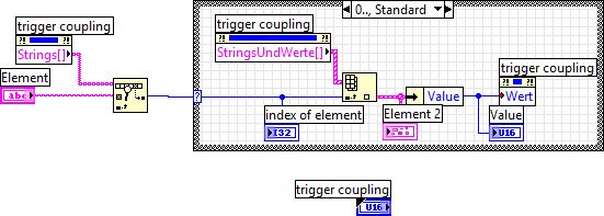

RE: String zu Ring oder Enum
Dieses Konstrukt hatte mir Gerd als Beispiel etwas weiter vorne in diesem Beitrag aufgezeigt wofür ich auch recht dankbar bin, leider ist auf dem Bild keine zweite Case Struktur zu erkennen und dehalb dachte ich das es nur die eine gibt. Klar machte mich das auch stutzig aber es hätte ja durchaus sein können das dies irgendeinen mir noch nicht bekannten Sinn hätte.
Ok, jetzt ist mir klar das ich noch einen zweiten Case mit einem "-1" Selektor benötige.
Was ich genau vor habe ist auf dem Bild hier zu sehen, bei dem SubVI handelt es sich um das "niScope Configure Trigger (poly)".

Wenn ich den Aufbau wie im Bild zu ersten mal ausführe und z.B. DC im Eingang stehen habe dann ist klar dass das Ring Element auf den den Wert 1 gesetzt wird, aber wenn ich es dann nochmal mit leeren Inhalt am Eingang ausführe bleibt der Wert des Ring Element auf den letzte Wert stehen.
Bekomme ich es irgendwie hin das dieses Ring Element auf default gesetzt wird wenn ein falscher oder kein Wert am Eingang anliegen?

Zitat:wenn ich es dann nochmal mit leeren Inhalt am Eingang ausführe bleibt der Wert des Ring Element auf den letzte Wert stehen.
THINK DATAFLOW: wenn du im anderen Case keinen neuen Wert in den Ring schreibst, dann behält er natürlich den letzten Wert bei…
Zitat:Bekomme ich es irgendwie hin das dieses Ring Element auf default gesetzt wird wenn ein falscher oder kein Wert am Eingang anliegen?
Ja: einfach im anderen Case den dann gewünschten Default-Wert in den Ring schreiben…
Noch was:
Das, was du da jetzt machst, ist jetzt aber Rube-Goldberg! Es ginge viel einfacher, siehe Anhang. Wenn die Auswahl der möglichen Strings von vornherein feststeht, kannst du sie auch in der Case-Struktur fest einstellen und zu jedem (erlaubten) String den passenden Wert ausgeben. Dann brauchst kein extra "type"-Control mehr und läufst nicht Gefahr, in RaceConditions zu stolpern! (Zumindest, wenn dein Ring statt der ursprünglich genannten 30 Einträge nun nur noch 5 hat…)

Hallo Gerd
Da hast du recht, das macht es etwas übersichtlicher. Smile
Das ist für Anschlüsse mit 5-10 Werten durchaus machbar aber ob das dann z.B. für die Auswahl der Messarten noch Sinn macht ist fraglich.
