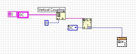

Hallo zusammen
Ich versuche hier String aus einem Array zu lesen und anschließend das so zu wandeln das ich z.B. einen Treiber ansteuern kann, soweit nimmt das Labview auch an aber beim ausführen erhlte ich den Fehler:
"Fehler 85 bei In String suchen (arg 1) in xxx.vi"
Mögliche Ursachen:
LabVIEW: Scan fehlgeschlagen. Der Eingangs-String enthält keine Daten im erwarteten Format.
Kann hier jemand was dazu sagen, warum funktioniert das so nicht?

Hallo hansi,
ist das im Bild ein Ring oder ein Enum? Es ist ein Ring…
Mit einem Enum funktioniert es jedenfalls:
Hintergrund:
- Ein Enum ist ein Datentyp, der mehrere Elemente als Aufzählung enthält, z.B. (Montag, Dienstag, ..., Sonntag). Wenn du jetzt einen String, der "Donnerstag" enthält, scannen lässt, wird der dazu passende Enum-Eintrag gefunden.
- Ein Ring dagegen ist ein Datentyp, der mehrere Zahlenwerte enthält. Zu diesen Zahlen sind Namen zugeordnet, die aber quasi nur als zusätzliche Beschriftung agieren. Wenn du jetzt einen String nach einem Ring-Element durchsuchen lässt, wird eine Zahl gesucht - und "DC" ist eindeutig keine Zahl…
Wenn es denn ein Ring sein muss: Hole dir die aktuellen Strings des Rings über seine PropertyNodes und suche in diesem Stringarray nach einem passenden Element…

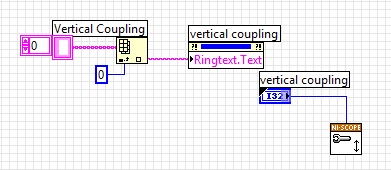

Ähm Moment, meintest du so?

Hallo Hansi,
momentan schreibst du in die PropertyNode. Du musst aber daraus lesen, wenn du die vorhandenen Strings haben willst, um sie mit der Eingabe abgleichen zu können…
Außerdem:
- Es fehlt der DATAFLOW im Bild, es drohen RaceConditions…
- Es könnte Probleme geben, wenn du anfängst, TypeDefs umzudefinieren…

Hallo hansi,
Zitat:wie soll ich denn was lesen, der Eingang des Scope VI ist doch ein Bedienelement?
Ich habe nicht gesagt, dass du aus dem Scope-VI etwas lesen sollst!
Du hast dir eine Instanz dieses TypeDef-Enums (oder Ring) erstellt und kannst von dieser kopierten Instanz per PropertyNode die Strings lesen.
Die kannst du dann mit dem zu setzenden Wert abgleichen…

Ok, was ich damit meinte ist wie ich dann die Zuordnung zu dem Wert hin bekomme und diesen setzen kann?
29.04.2015, 14:40
Beiträge: 17.536
RE: String zu Ring oder Enum
Hallo hansi,
String-Array dursuchen und passenden Wert setzen:

Herzlichen Dank, ich werde es mal versuchen.
So wie ich das sehe muss ich dann für jeden Eintrag im Ring einen Case setzen, schade das es keine einfachere Lösung gibt, ich habe hier ein Ringelement das ca. 30 Einträge hat Sad
