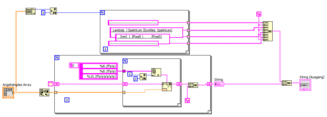

Das Nebeneinander in einem SubVI hast du doch schon hinbekommen.
Wie der Header erweiterbar ist, das habe ich dir hochgeladen. (Beitrag #28)
Wie du einen bestehenden File überschreiben kannst, auch das habe ich dir in Screenshots gezeigt. (Beitrag #30)
Du musst das jetzt alles nur zusammensetzen.
Und auch auf die Gefahr hin, dass ich mich wiederhole: In deinem letzten Screenshot sehe ich nichts mehr, dass du dir die neu hinzugekommene Messung in einem Schieberegister für den nächsten Speichervorgang merkst. Früher war das anders. Das Hauptproblem ist aber, dass du nur Screenshots hochlädst, die immer nur einen Teil deines BD zeigen. Wie soll man da debuggen? Glas2 Wall

Es ist schon enttäuschend, wenn genau das, worauf ich schon hingewiesen habe, bei dir noch als Fehler vorliegt.
- In deinem Upload sammelst du nicht mehr alle Messungen, sondern schreibst immer nur die aktuelle Messung weg.
- In meinem Screenshot aus #30 setze ich den Filepointer auf 0 vom Start der Datei aus, um sie zu überschreiben, nicht auf 0 vom Ende aus.
- Es fehlt noch ein VI, um das Programm ausführen zu können.
Nichtsdestotrotz hier eine Anpassung, die IMHO so passen sollte:
12.0 .vi  Hauptprog mit Queue 15.10.vi (Größe: 33,97 KB / Downloads: 186)
12.0 .vi  Txt._Zeile in Spalte test (jg).vi (Größe: 29,96 KB / Downloads: 174)

(16.10.2015 09:57 )Hydrogencarbonat schrieb:  Man man, das war eine schwere Geburt.
Das kannst du laut sagen...
(16.10.2015 09:57 )Hydrogencarbonat schrieb:  Eine Sache habe ich noch und zwar würde ich gerne in der letzten Spalte die Zahlen mittig haben.
Wie kann ich das bewerkstelligen?
Indem du den Vorschlag von Gerd zum Zusammenbau des Tabellenstrings (aus Beitrag #29) an deine Erfordernisse anpasst, so z.B.:
