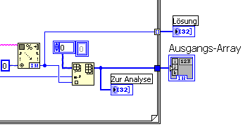

Stringverarbeitung mit Eintrag in ein Array
10.05.2010, 19:22
Datenfluss, Datenfluss, Datenfluss!!!
Wenn bei jedem Schleifendurchlauf immer in einem leeren Array ein Element eingesetzt wird, dann kommt da nichts raus. Schau es dir im Highlight-Modus im Blockdiagramm an, ich denke, dann verstehst du es.
Anbei noch die Lösung:

Hallo Andreas,
neben dem Datenfluß (Datenfluß, Datenfluß!) auch ans AutoIndexing denken!Smile
Lv09_img2
Sonstige .vi  Stringverarbeitung.vi (Größe: 9,54 KB / Downloads: 217)

Vielen Dank,
ist genau das, was ich gesucht habe.
Kann mir vielleicht noch jemand sagen, wie ich die ID's aus dem Array in eine SQL- Abfrage einbinden kann???
