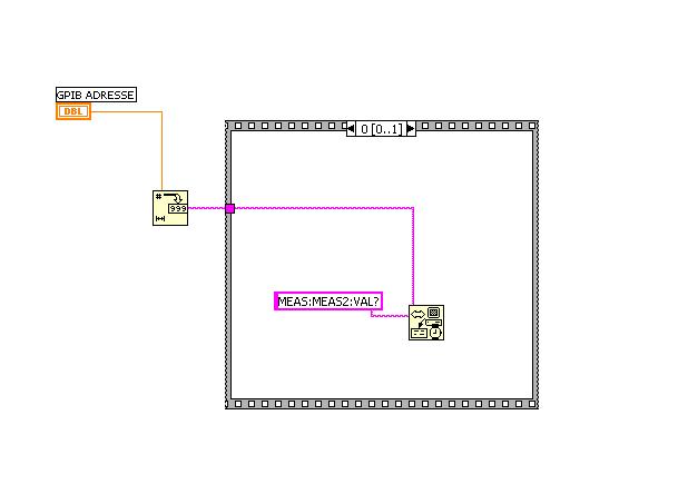

ich stehe nun mal wieder vor einem Problem. (Hoffentlich diesmal das richtige Thema gewählt).
Zuerst: Es handelt sich um das Tektronix TDS460A und würd über GPIB angesteuert.
Soweit so gut.
Nun habe ich, wie vielleicht aus anderen Themen schon bekannt, ein Programm zur Aufnahme einer Kennlinie. Dabei werden Strom und Spannung auf ein Oszi gegeben.
Nun habe ich aber das Problem, dass ich, auch wenn alle Geräte noch ausgeschaltet sind, einen minimalen Strom habe (ca. 3 nVs). Dieser verfälscht die Darstellung meiner Kennlinie (bis der Laser leuchtet, habe ich bereits ein Signal, was natürlich unschön ist).
Nun hatte ich die Idee, dass ich diesen Wert auslese, und diesen Offset vom aktuellen Wert abziehe, um den Wert zu nullen. Das Problem dabei ist allerdings, wenn ich den Wert über MAX auslesen, dass ich je nach dem, wann ich auslese, entweder einen akzeptablen Wert (ca. 3 nVS) angezeigt bekomme, oder gelegentlich auch mal einen Wert von 9.9E37. Zusätzlich schwankt der Wert relativ stark um die 3 nVs. Ich tippe darauf, dass dies durch ein recht hohes Rauschen entsteht. Was mache ich aber nun für meine Messung? Würde der Wert von 9.9E37 nicht alles noch viel mehr verfälschen (also falls der Auslesevorgang genau zu dem Zeitpunkt geschieht)?
Eine weitere Idee wäre, vor der Messung manuell (einmal auf den Oszibildschirm schauen) den aktuellen Wert abzulesen und ins FP einzugeben und diesen Wert dann als Offset setzen. Allerdings würde dadurch ja nicht die Schwankung berücksichtigt werden und der Offset ändert sich auch, je nach dem, wie warm es hier im Labor ist ;-)
Für Anstöße zur Umsetzung würde ich mich freuen.
Achja, das übliche Problem: LV 6.0
Grüße, Epicon

(02.04.2013 08:34 )GerdW schrieb:  Hallo Epicon,
Ströme werden neuerdings in Voltsekunden gemessen? Hmm
Nein, natürlich nicht Big Grin. Da es sich CH2 Area nennt, würde ich darauf tippen, dass die Fläche unter dem Signal ausgelesen wird?
[quote]
(02.04.2013 08:34 )GerdW schrieb:  Ich nehme an, du liest die Werte über VISA und die GPIB-Verbindung aus.
Mit welchen Befehlen fragst du die Messwerte ab?
Ist die Auswertung der Geräteantwort fehlerfrei implementiert?
Oder kommt die "9.9E37" evtl. als "Overflow"-Meldung (o.ä.) vom Oszi?
Dazu verwende ich: MEASU:MEAS2:VAL? Da ich zunächst einfach nur kontrollieren wollte, wie der Wert, bzw. was für ein Wert mir geliefert wird.
Ob die Geräteantwort fehlerfrei ist, weiß ich nicht. Wie kann ich das rausfinden? Error abfragen?
(02.04.2013 08:34 )GerdW schrieb:  Mach doch mal einen Plot deiner Strommessung
(Irgendein Grundrauschen im Nano-Bereich wird dir jedes Messgerät liefern...)
Wovon jetzt genau? Vom VI? Vom Oszi?
Im VI habe ich momentan nur eine Sequenz mit GPIB Write und GPIB Read in der nächsten (also zwei Sequenzen). Wenn ich mir die Daten aus dem Read Vorgang ausgeben möchte, erhalte ich im VI allerdings keine Antwort! Fehlt mir da was? ^^
Und das mit Grundrauschen ist verständlich. Allerdings wundere ich mich, dass das Rauschen im nVs Bereich eine so große Auswirkung (einige mW) kann ich mir irgendwie nich soooo unbedingt vorstellen ..
Gerade gesehen, dass im Befehl das U vergessen wurde. Hinzugefügt. Keine Änderung!

Zitat:Mach doch mal einen Plot deiner Strommessung
Wovon jetzt genau?
Bitte einen Plot des Verlaufs deines Stromwertes. Du beschreibst mit vielen Worten einen Signalverlauf, zeigst diesen aber nicht in einem Bild...
Was soll ich mit einem Bild des BDs anfangen, auf dem man nur einen Rahmen einer gestapelten Sequenz sieht?
Falls bei LV6 die GPIB-Funktionen auch schon ErrorIn/Out-Anschlüsse haben, brauchst du keine Sequenzen verwenden!
Zitat:Ob die Geräteantwort fehlerfrei ist, weiß ich nicht. Wie kann ich das rausfinden? Error abfragen?
Die Frage bezog sich darauf, wie der Wert zurückgemeldet wird und ob diese Rückmeldung korrekt ausgewertet wird. Kommt der Wert "9.9e37" vom Oszi oder durch deine Auswertung der Geräteantwort zustande?
