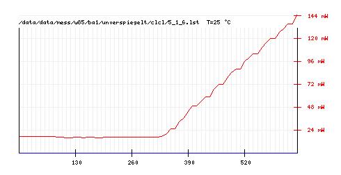

Nun habe ich, wie vielleicht aus anderen Themen schon bekannt, ein Programm zur Aufnahme einer Kennlinie. Dabei werden Strom und Spannung auf ein Oszi gegeben.
Nun habe ich aber das Problem, dass ich, auch wenn alle Geräte noch ausgeschaltet sind, einen minimalen Strom habe (ca. 3 nVs). Dieser verfälscht die Darstellung meiner Kennlinie (bis der Laser leuchtet, habe ich bereits ein Signal, was natürlich unschön ist).
Nun hatte ich die Idee, dass ich diesen Wert auslese, und diesen Offset vom aktuellen Wert abziehe, um den Wert zu nullen. Das Problem dabei ist allerdings, wenn ich den Wert über MAX auslesen, dass ich je nach dem, wann ich auslese, entweder einen akzeptablen Wert (ca. 3 nVS) angezeigt bekomme, oder gelegentlich auch mal einen Wert von 9.9E37. Zusätzlich schwankt der Wert relativ stark um die 3 nVs. Ich tippe darauf, dass dies durch ein recht hohes Rauschen entsteht. Was mache ich aber nun für meine Messung? Würde der Wert von 9.9E37 nicht alles noch viel mehr verfälschen (also falls der Auslesevorgang genau zu dem Zeitpunkt geschieht)?

Zitat:Mach doch mal einen Plot deiner Strommessung
Wovon jetzt genau?
Bitte einen Plot des Verlaufs deines Stromwertes. Du beschreibst mit vielen Worten einen Signalverlauf, zeigst diesen aber nicht in einem Bild...

RE: Strom auslesen Tektronix
Im Anhang ist nun der Verlauf zu sehen. x-Achse ist hier natürlich der Strom ;-)

Hallo Epicon,
ordentliche Beschriftung von Diagrammen ist nicht deine Stärke, oder?
Sieht man dort P=f(I)? Mit I in Grundeinheit Ampere? Oder was soll die Kurve darstellen?
Und wo ist der Zusammenhang mit deinem ersten Beitrag, wo von "nVs"-Werten die Rede war?

(02.04.2013 09:30 )GerdW schrieb:  ordentliche Beschriftung von Diagrammen ist nicht deine Stärke, oder?
Ich tippe mal auf Grund der Schlagworte "Laser" und verwandter LabVIEW-6 Threads (shaltow, myth, Quantenpunkt):
Wir sehen Lichtstrom bzw. Lichtstärke über Wellenlänge. Glas1
Ansonsten kann ich Gerd aber nur zustimmen:
@epicon: Du setzt Begriffe und Graphen vor, ohne Genaueres über deinen Messaufbau zu erzählen. Wie soll man da mitkommen?

(02.04.2013 09:30 )GerdW schrieb:  Hallo Epicon,
An der Beschriftung kann ich leider nichts ändern, denn so wirds in die Datenbank gespeichert und an der Art darf ich nichts ändern Ahrg1
Ja, genau. Man sieht P=f(I) und I ist in mA.
Tja, der Zusammenhang. Das ist große Frage --> Bahn
Meine Vermutung war, dass die Kennlinie nicht bei 0 mA beginnt, da es eben diesen Offset gibt und dadurch auch schon eine Leistung entsteht. Ob das allerdings von der Größe der Einheiten passt, weiß ich eben nicht. Deswegen war der Ansatz, den Offset der nVs abzuziehen um zu schauen, ob dies dann ermöglicht, die Kennlinie quasi bei 0 mA --> 0 mW beginnen zu lassen. (Bin also derzeit noch auf Fehlersuche).

Dir ist es also, trotz eigenem Programm (!), nicht möglich, die Strom- und Spannungswerte in einem (LV-)Graphen anzuzeigen und diesen Plot hier anzuhängen??? Oder diese Werte, die du da per GPIB abfragst, ein einer Textdatei zu speichern?
Zitat:Meine Vermutung war, dass die Kennlinie nicht bei 0 mA beginnt, da es eben diesen Offset gibt
Also weißt du selbst nicht einmal, wo dein Problem ist? Wie sollen wir dabei helfen???
Außerdem: die gezeigte Kennlinie fängt doch bei 0mA an!
Zitat:Ansatz, den Offset der nVs abzuziehen
Welche "nVs"??? WOVON REDEST DU???
P=U*I. [mW] = [V] * [mA]. Grundlegende Physik, 6. oder 7. Klasse. Du bist im Studium - oder gar schon mit dem Bachelor fertig? Hmm
Immer noch Bahn, da Text und Bild nicht zusammenpassen...
Lösung lt. gezeigtem Bild: 20mW Offset subtrahieren. Ob's physikalisch passt, scheinst du nicht einmal selbst zu wissen...
