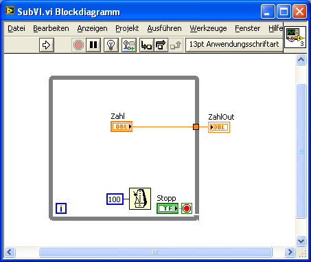

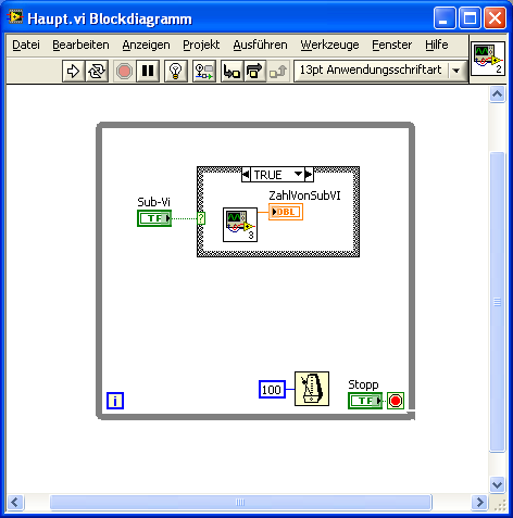

Hi folks,
das Programm entwickelt sich weiter! ^_^
Nachdem die Problematik von meinem Thread Statusanzeige soweit abgeschlossen ist komme ich nun zur nächsten Hürde.
Ich habe es zwar hinbekommen, dass ich das FrontPanel des Sub VI's öffnen bzw. schließen kann, doch funktioniert das alles über einen Knopf im Hauptprogramm.
Ist es nicht möglich (wie man es von Windows kennt) einen "Schließen"-Knopf im Sub VI zu implementieren? Das Sub VI öffnet sich also im Dialogmodus und wenn ich darin dann den "Schließen"-Knopf drücke, so verschwindet die Ansicht, sprich das FrontPanel wieder.
Ich müsste also eine Verbindung aus dem Sub VI heraus in das Hauptprogramm schaffen, um dort den Eigenschaftsknoten "FrontPanel" für das Sub VI auf false zu stellen.

Sub VI einblenden / ausblenden
hier ist ein Beispiel. Im SubVI: Datei-VIEinstellungen-Fenstererscheinungsbild-Dialog anklicken.
kpa
ich sehe Du hast die Version 6.1, Dann kannst Du mit meiner Antwort nichts anfangen. Schade.
hier ist es nochmal als Bild. Dann kannst Du es nachbauen.
kpa
