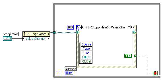

In Abwandlung des Bsp von Frank: Man kann auch im SubVI per Event-Structure auf das Betätigen des Stopp-Button im Main-VI reagieren. Im SubVI sieht das so aus:

Jetzt aber noch was Wichtiges: Ich habe in meinem Beispiel beim Sub-VI vergessen, am Ende das registrierte Event wieder abzumelden:
Hier eine korregierte Version mit 2 Stop-Buttons im Main-VI (Recht so, LuckiWink?)

Ich finde das Beispiel deshalb schön, da es komplett Event-gesteuert ist. Der Stop-Sub-VI Button kann auch als Latch-Button definiert bleiben, da man über die Referenz direkt das Value-Change Event im SubVI mitbekommt.
