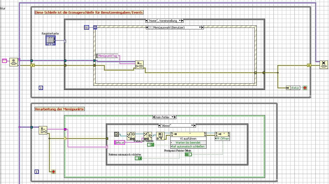

ich habe eine kleine Aufgabenstellung zu Erzeuger/Verbraucher-Eventstrukturen.
Diese Strucktur nutze ich als Basis für Benutzereingaben und fange damit alles ab, was der Benutzer im Frontpanel so anstellt.
Unter anderem fang ich auch die Menüauswahl darüber ab und schiebe den ausgewählten Menüpunkt in eine Queue und rufe dann über eine Verbraucherschleife ein SubVI auf.
Mein erstes Ziel ist es, den SubVI-Aufruf so hinzubekommen, dass nach dem schließen des SubVI's auch mein MainVI wieder läuft.
Mein zweites Ziel ist es, das SubVI so aufzurufen, dass auch das MainVi nebenbei weiter läuft.
Quasi suche ich einen Weg das SubVI so aufzurufen, dass sich die Eventstruktur nicht verklemmt.
Hoffentlich könnt ihr mir helfen,
danke
Wheeliemaster
LabVIEW 2013SP1f2 Full Development System (deutsch); WIN7Prof64

Und wo ist jetzt dein Problem?
So, wie du dein SubVI aufrufst läuft doch das aufrufende (Main-) VI einfach weiter...

Dem ist leider nicht so. Allerdings kann ich noch nicht überblicken warum das so ist. Hab auch bei allen Cases, wo es mir möglich war die Option"Frontpanel sperren, wenn....." deaktiviert.
Die Version aus dem Bild ermöglich den SubVI-Aufruf aber das MainVI wird dadurch gestoppt und fängt sich nicht wieder.
Beide VI's laufen mit Normaler Priorität und aktivierter Fehlerkontrolle.
Doch noch ein Tip?
WM

Kanns sein, dass dein Error-Wire die Schleifen beendet?
01.04.2009, 12:01
SubVI Aufruf aus Event-Struktur
Da ist so eine Case-Struktur um deine Event-Struktur... Ich hoffe, du hast nicht mehrere Event-Strukturen innerhalb desselben VI verwendet? Finger weg davon, führt nur zu Ärger...

Hallo Jens,
ja genau das war es. Ich wollte für jede Registerkarten verschiedene Events zulassen über diese Methode aber ich sehe ich muss das anders machen. Ohne die weiteren Event-Strukturen funktioniert es mit dem SubVI-Aufruf. Ebenso bleibt die Main am laufen. Sehr edel.
Danke an euch
