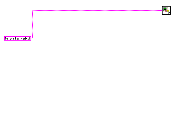

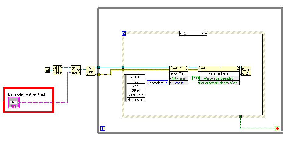

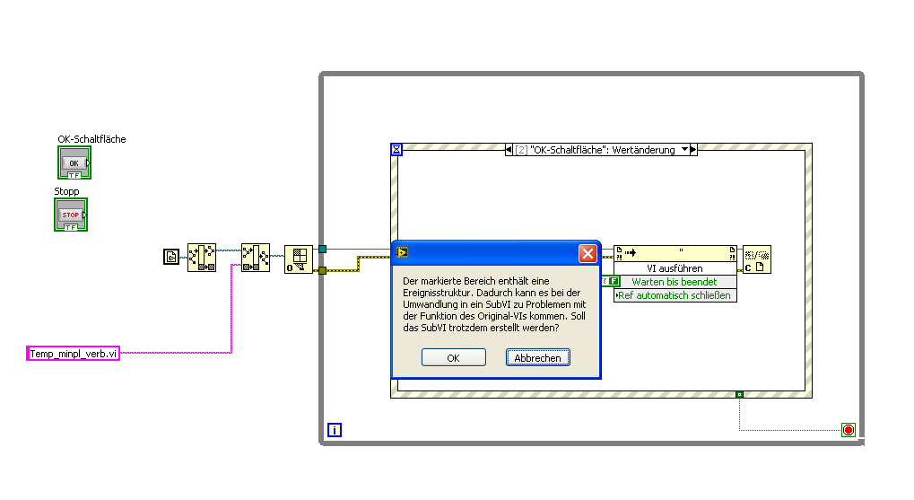

Ich habe versucht auf diese simple weise ebenfalls erstmal ein SubVI zu erzeugen.
Ich füge mal 3 Bilder hinzu die zeigen sollen, was dabei bei mir für Probleme auftreten.
Im ersten erhalte ich eine Warnung, dass evntl. bestimmte Komponenten die ich in das SubVI einfügen möchte zu Problemen führen könnten. ("[...]keine Controls und Indicators[...]" - ist das damit gemeint?)
Wenn ich es trotzdem versuche wird wie in Bild Nr.2 der zu öffnende Dateiname durch das eingabefeld (rote Markierung) ersetzt.
Ich möchte allerdings wie in Bild 3 schon z.T. angedeutet den Dateinamen angeben können und dass das SubVI dann diesen übernimmt und mit ihm arbeitet.
Desweiteren habe ich grad eben bemerkt, dass die Buttons ebenfalls nicht im SubVI sein sollten weil sie dann im FP des "main.vi" garnicht angezeigt werden. Ich würde mal darauf tippen ich muss sie ins main.vi setzen und dann ebenfalls mit dem SubVI irgendwie verbinden? Allerdings hab ich noch nicht wirklich verstanden, wie ich das mit den Eingängen und Ausgängen am SubVI machen soll. Die Hilfe is mir zu kryptisch und was bisher im Forum steht ist entweder für total Anfänger wie mich zu hoch, oder ich bin einfach zu doof es zu verstehen.

Erarbeite dir doch erst einmal systematisch einen Basis-Einstieg in LabVIEW.
Links z.B. hier:
http://www.labviewforum.de/Thread-Brauch...#pid128497
Oder auch hier:
http://www.labviewforum.de/Forum-Lernen-Buecher
Denn momentan ist mein Eindruck: Du probierst relativ planlos rum, und wenn es dann nicht so ist, wie du erwartest, dann landest du hier im LVF.
