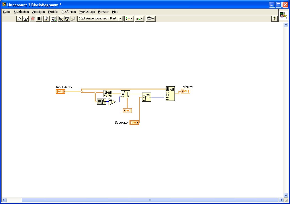

Hallo Leute,
habe heute eine kleine Knobelaufgabe für euchSmile
Problem ist folgendes: Ich möchte mir ein kleines SubVi schreiben, das mir einen Array kürzt. Es soll also bei Auftreten eines bestimmten Elements (variabel, z.B. 0) alle nachfolgenden Elemente wegschneiden, den Array also kürzen. Hintergrund ist der, dass ich den Array öfters ändere (vom User) und es dadurch passieren kann, dass der Array länger als nötig ist. Wenn also der User weniger Parameter eingibt, soll sich auch die Array Länge ändern. Im Frontpanel kann man ja leider nicht (oder kann man??) den Array kürzen, sondern nur die Werte auf z.B. 0 setzen.
Das SubVi schreiben ist eigentlich kein Problem (siehe Screen), allerdings möchte ich es möglichst variabel halten, so dass man nicht nur einen 1D Array anschließen kann, sondern auch 2-, idealerweise n - dimensionale Arrays. Und genau daran scheitere ich. Ich würde dann gerne die 1. Dimension des Arrays verwenden um die Schnittlänge zu erhalten und jede Dimension dann auf diese Länge kürzen.
Hat jemand eine Idee, wie man dies lösen könnte, sodass das SubVi als Eingang beliebig dimensionale Arrays animmt? Ich bekomme stets ein Problem mit den Drähten. Ausreichend wäre eigentlich schon, wenn es 1 und 2 dimensionale Arrays schafft.

Da fallen mir 2 Möglichkeiten ein.
1. Erstellen eines PolymorphicVi. (Datei Neu) Habe ich auch noch nie gemacht, aber so geht es.
2. Wenn du nur 1D oder 2D möchtest, dann machst du einen 2D Eingang.
1D Array müssten zum anschliessen noch mit BuildArray auf 2D erhöht werde.
Im SubVi prüfst du nun ob die 2.Dim. null ist. irgendwie so.
Ich würde es nach Punkt 1 machen.

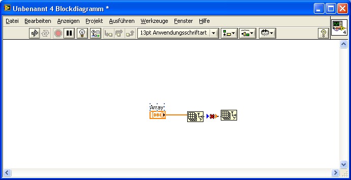

Deine Variante b) ist "nicht so der Bär" (wie ein Freund von mir zu sagen pflegt). Denn da brauche ich ja erst wieder vor der Funktion (SubVi) Elemente, die mir den Array aufspalten und die Dimensionslängen berechnen. Das wollte ich ja eigentlich alles ins SubVi packen.
Außerdem habe ich bemerkt, dass das nicht so trivial ist, sich die Dimensionslängen zu berechnen, denn wenn du einen 1D Array in das "Arraysize" Element steckst kommt (na-no-na-net) eine Zahl heraus, und eben kein Array! Damit hast du dann wieder das Problem, dass du keine weiteren Funktionen an den (allgemeinen) Ausgang des Arraysize stecken kannst, da du nicht weißt ob ein Array oder eine Zahl kommt.
Was LV hier fehlt (meiner Meinung nach) ist eine kleine Funktion "Array Dimensionen", die sämtliche Schwierigkeiten dieses Problems einfach lösen würde.

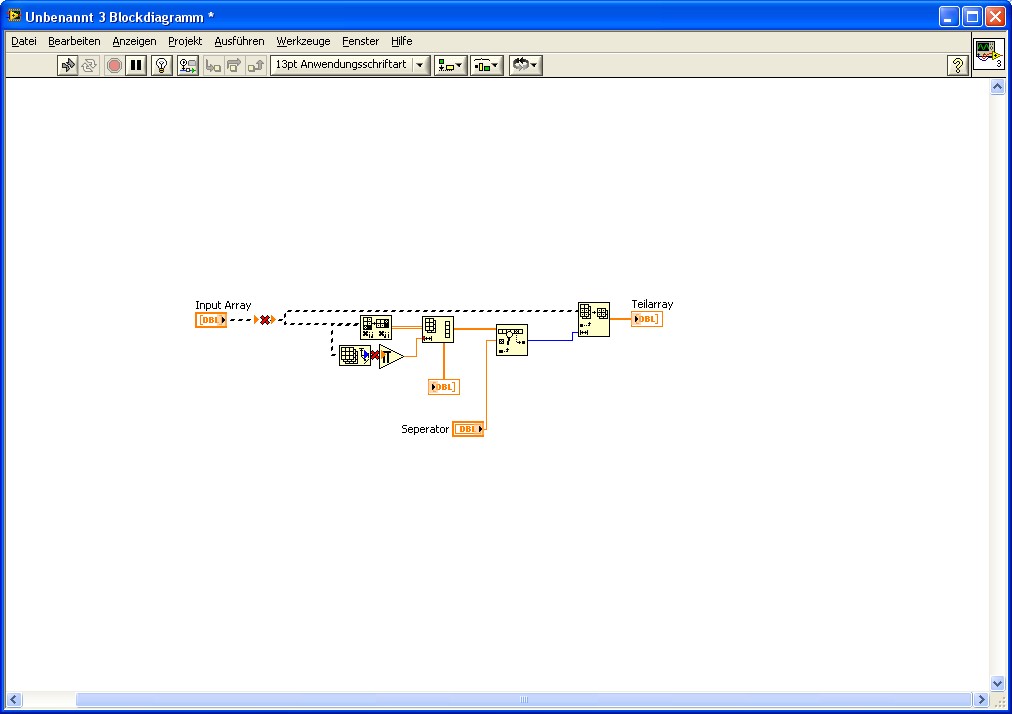

Ja schon aber:
wie ich versuchte zu erklären bekommt man dann ein Problem, wenn der Array auch 1dimensional sein kann. Dann hast du das im Screenshot verdeutlichte Problem.
Was es eben nicht gibt ist eine Funktion, die die Anzahl der Dimensionen ausspuckt egal ob 1D oder mehrD.

Die funktion array length ist polymorph, d.h. du kannst jeden xD datentyp anschliessen. (du bekommst den fehler beim mehrfachen hintereinander schalten, weil dein input array nur 1d ist, somit ist der ausgang vom array length scalar)
Als ausgang erhaelst du entweder ein scalar (1d angeschlossen) oder ein 1D (mehr Darray angeschlosen). Jeder index repraesentiert dann eine dimension:
1D -> scalar
2D -> index 0: anzahl zeilen; index 1: anzahl spalten
3D -> index 0: anzahl pages; index 1: anzazahl zeilen; index 2: anzahl spalten
Mit diesem hintergrundwissen ist variante zwei sehr einfach :-)

Hmmm also entweder ich denk total ums Eck rum, oder ihr versteht nicht, was ich meineSmile
Ich weiß, wie die "Array size" Funktion arbeitetWink
Aber ich wollte ja eben selbst ein polymorphes Vi haben. Wo man also jegliche Arrays anschließen kann.
Das ist mit einem polymorphen Vi kein Problem;)aber anders eben schon.
Ob du nun 2 oder n Dimensionen anhängst ist egal, weil aus dem Arraysize immer ein Array als Antwort kommt, mit dem ich dann mit arrayfunktionen weiterarbeiten kann. (z.B. eine zweite Arraysize dranhängen).
Setze ich aber nun ein 1D Array an den Anfang, dann funktioniert nichts mehr, weil eben nur eine Zahl rauskommt und ich mit einer Zahl nicht in die gleichen Funktionen kann wie mit einem Array (auch hier das Beispiel eines zweiten Arraysize).
Klar gibt es Workarounds, aber eleganten habe ich keinen gefunden. Das glaub ich erst, wenn ich ihn sehe. Von den Lösungen als polymorphes und die Variant Methode mal abgesehen.
