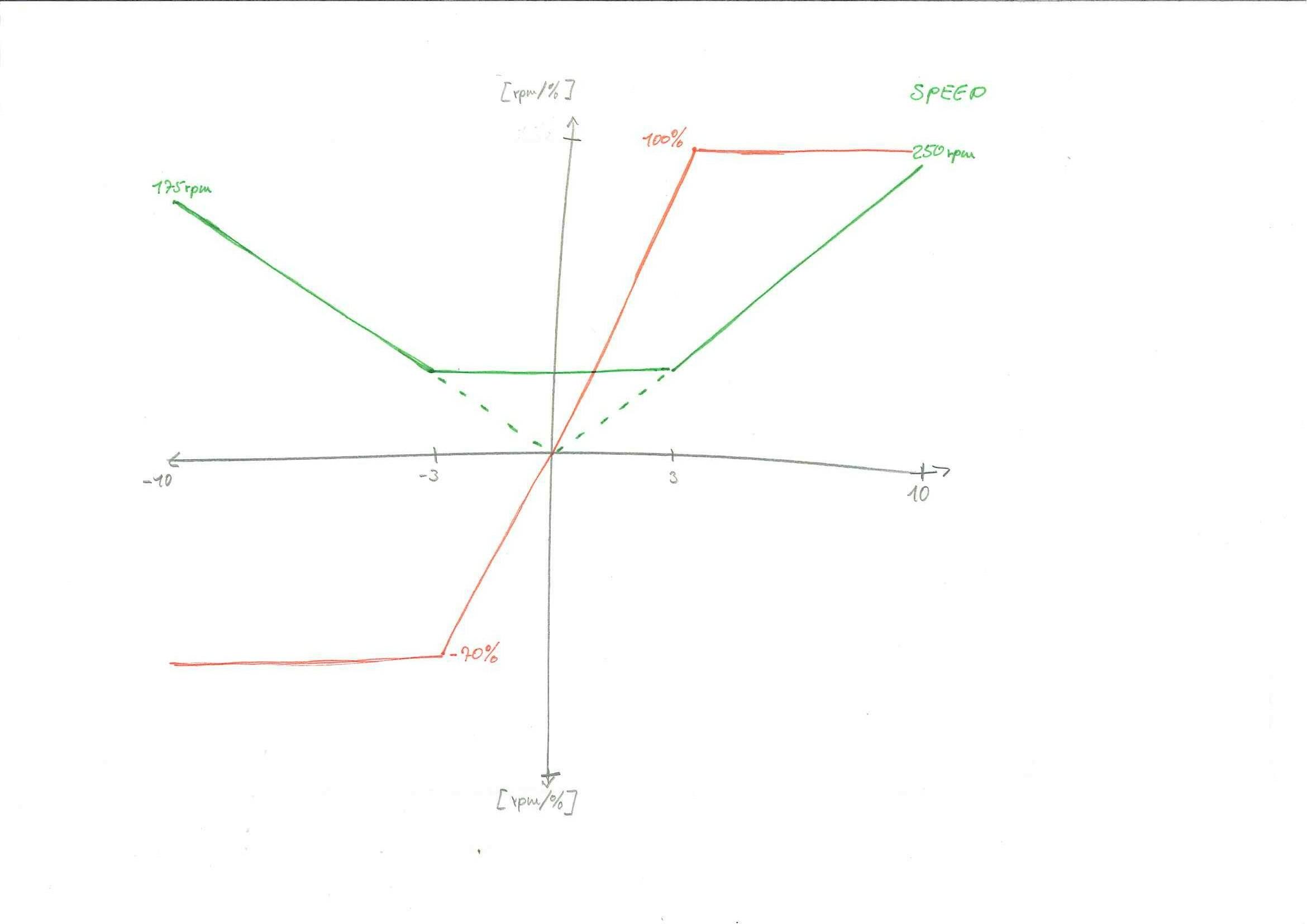

ich habe aus einem schon vorhandenen VI ein anderes gebastelt und irgendwie bekomme ich nun falsche Werte in mein Graph.
Es soll eine Kombinatorkurve sein, d.h. es werden aus einem Fahrhebelsignal zwei Signale entkoppelt.
1. Den Sollwert für die Motordrehzahl (Speed)
2. Den Sollwert für den Winkel für die Verstellpropeller (Pitch)
Ich hatte das über einen Formelknoten realisiert, soll das jetzt aber übersichtlicher darstellen.
Das Problem ist das irgendwo alte Werte gespeichert sein müssen, die vom Graphen angezeigt werden...?
Wieso kann ich den Interpolationsbaustein nicht abspeichern damit er die Werte behält?
Kann sich das bitte jemand ansehen und mir weiterhelfen?
Ich habe das Bild angehangen wie es eigentlich aussehen sollte und das aktuelle VI.

PS. Das Fahrhebelsignal ist auf der x-Achse aufgetragen und geht von -10 bis +10
(Voll Schub zurück bis voll vorraus)
dementsprechend sollen die Signale (Rot=Pitch;Grün=Speed) ausgekoppelt werden.

keine Ahnung, auf was du hinaus willst, und was wie berechnet werden soll?
