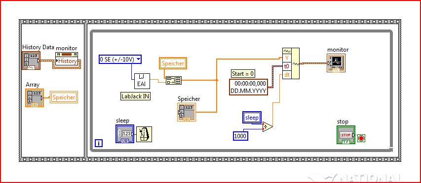

Also, wir haben im Studium einen Messverstärker gebaut, mit dem man auch EKG-Signale erfassen kann. Dieser gibt also eine Spannung aus, die mit dem LabJack u12 mit meinem Lap erfasst wird. Die Signale kommen auch richtig an.
Jetzt folgendes Problem: Ich möchte gerne das erhaltene EKG-Signal darstellen. Damit die Zeit stimmt (in Sekunden) habe ich ein Waveform erzeugt, welches ich an einen Chart weitergebe. Ich weiß dass es eigentlich nicht der richtige Weg ist (sondern besser graph), aber da habe ich dann das Problem dass der Plot "schrumpft", da ich ja "live" Daten einlese und an mein Array anhänge.
Wenn ich das jetzt in dem chart darstelle läuft das auch gut, es läuft einmal nach rechts bis zum Rand, springt dann wieder nach links und beginnt von vorne. Soweit so gut, nur wenn der Plot das zweite mal den rechten Rand erreicht springt er eben nicht zurück sondern verhält sich wie der "normale" Strip-Chart und läuft nach links weg. Ich bekomms einfach nicht hin, auch Google und die Suche haben irgendwie mein Problem nicht verstandenWink
Da ich aber dieses "von links nach rechts und dann wieder von vorne"-Ding in meinem EKG haben will (wie man das eben so kennt), hoffe ich auf Euer Verständnis meines - zugegeben etwas wirrem Text - und eine Anregung!
Hat jemand eine Ahnung wie ich das "sauber" gelöst kriege? Evtl. komplett neuer Ansatz? (Bin aber Anfänger!!Wink)
Ich hänge mal ein png des VIs an, hoffe es hilft.
Vielen Dank schonmal,
guwurst

Das VI weist etliche Merkwürdigkeiten auf. Das hier funktioniert:
Lv85_img
Sonstige .vi  EKG2.vi (Größe: 18,34 KB / Downloads: 326)

08.09.2009, 16:26
"Sweep"-Darstellung Problem
' schrieb:Wie bekomme ich es hin, die Messdaten in einem Chart anzuzeigen, der jedesmal bei 0 Sekunden anfängt und "richtig" hochzählt, mir also verlässliche Werte der Zeit anzeigt? Ein Fenster soll ca 4 Sekunden "breit" sein, der Graph natürlich in der richtigen Geschwindigkeit von links nach rechts laufen, dann wieder von vorne, diesmal jedoch mit neuer Zeit (hier: 5-8 Sekunden) usw.
Weiß nicht was Du hast, in meinem Besipiele stimmt doch die Zeit, das brauchst Du nur zu übernehmen. (Habe oben noch mal editiert, so daß die angezeigte Zeitdauer 5 sec ist). Und Shift-Register zu Speicherung der Daten braucht man beim Signalverlaufsdiagramm nicht, das Diagramm enthält selbt einen eingebauten Buffer zum Erhalt der alten Daten. (Bufferlänge einstellbar mit rechter Maustaste)
Was im Beispiele nicht geht: Während der Laufzeit das Abtastintervall änderen. Das läßt sich aber auch machen, wenn das Dein Wunsch ist, sage es.

Alternatives Bsp mit Waveforms der Länge 1 hier:
http://www.LabVIEWforum.de/index.php?s=&am...ost&p=80916

hallo nochmal,
vielen Dank an alle für die bisherigen Mühen, aber das mit den waveforms der länge 1 hat mein problem direkt gelöst:
http://www.LabVIEWforum.de/index.php?showt...amp;#entry80916
es läuft jetzt astrein. Zur Veranschaulichung noch ein kleines FotoWink
Auch der Sweep funktioniert jetzt.Smile
Von meiner Seite aus gelöst!
