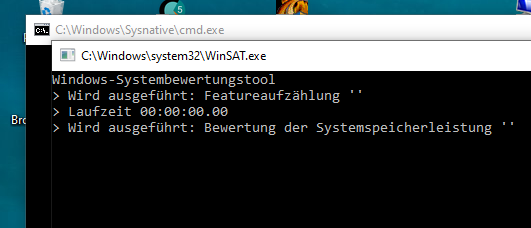

nachdem ich mal ein ausführbares Programm erstellt habe muss ich folgendes feststellen.
Beim Ausführen der exe öffnen sich 2 Konsolen (s. Bild) das Kommando wird scheinbar ausgeführt aber ich bekomme kein Ergebnis (standard output) angezeigt.
Es gibt scheinbar keinen Unterschied ob ich die .exe als Admin ausführe oder nicht.
Auch die Vergabe von entsprechenden Rechten für die .exe hat keinen Erfolg gebracht.
Ich muss aber sagen in der LabVIEW Entwicklungsumgebung als Admin gestartet hat es funktioniert.
