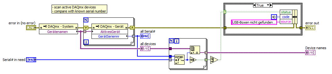

RE: Systeminformationen Allgemein ermitteln
Bisher habe ich nur das gefunden (sieh Bild) allerdings geht das Property nur wenn ma vorne das aktive Gerät verknüpft.
Drüben am PXI-System steht hier aber nicht "Dev1" zur Auswahl sondern direkt die verbauten PCIe-Karten. Also muss ich die Information Auswählen die ich eigentlich erhalten möchte Blink.
Zumindest heißt das, dass die Kartennamen schon irgendwo in LabVIEW hinterlegt sind.
24.03.2015, 10:20
Hallo domi,
so prüfe ich, ob eine bestimmte USB-Box am Rechner angeschlossen ist:
