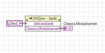

Bisher habe ich nur das gefunden (sieh Bild) allerdings geht das Property nur wenn ma vorne das aktive Gerät verknüpft.
Drüben am PXI-System steht hier aber nicht "Dev1" zur Auswahl sondern direkt die verbauten PCIe-Karten. Also muss ich die Information Auswählen die ich eigentlich erhalten möchte Blink.
Zumindest heißt das, dass die Kartennamen schon irgendwo in LabVIEW hinterlegt sind.

Hallo domi,
so prüfe ich, ob eine bestimmte USB-Box am Rechner angeschlossen ist:
