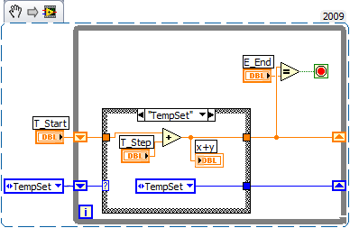

Ich hatte nun das VI so entworfen, wie ich dachte, dass es funktionieren könnte. Allerdings lief es immer wieder ins "Init" rein, ohne in einen nächsten State/Case/Zustand zu laufen.
Sollte es nicht eigentlich funktionieren, wenn ich vor der While-Schleife mein Enum mit Init, StartMeas,End benenne und dann im Case in der Whileschleife für Init einen Case habe, für Startmeas einen und für End? Oder muss man da noch ein weiteres Kriterium beachten?

Angehängt ist jetzt ein VI, mit dem ich versuche, die Statemachine zu verstehen. Selbst zusammengeklickt und vermutlich grottenschlecht.
Hatte mir überlegt, die Temperaturerhöhung bis zu einem bestimmten Wert mit der SM zu machen. Nur sagt er mir jetzt: "no case for some selector values". Aber warum?

Hallo Epicon,
auch bei LabVIEW6 solltest du schon die ganzen CoercionDots an deinen Enum-Anschlüssen sehen. Die bedeuten immer eine Warnung...
Ich hatte immer empfohlen, das Enum typdefiniert anzulegen! Das hast du leider nicht gemacht. Dummerweise hast du nicht mal das Enum kopiert, welches du vor der While-Loop mit 3 Einträgen angelegt hast. Und du hast auch kein neues Enum per Rechtsklick -> Erstelle Konstante angelegt, auch dann hättest du weniger Probleme gehabt...
Stattdessen hast du jedesmal ein neues Enum definiert, dummerweise aber mit jeweils nur einem Eintrag. Was soll da wohl passieren? Per CoercionDot wird das dann jeweils zu einer Null (erster Eintrag bekommt bei null-basierter Zählweise die Null zugeordnet!). Und deine Case-Struktur wird dann wohl immer den Case Null aufrufen - logisch oder?
- Also nochmal: Enum als Typdefinition anlegen. Dann immer mit dieser Typdefinition (oder Kopien des Originals) arbeiten!
- Wenn du alle CoercionDots beseitigt hast, zeigt die Case-Struktur auch die Enum-Einträge als Cases an...
Noch was:
Wenn du im Case "Init" (oder vorher "0") bist, solltest du nicht unbedingt "Init" als nächsten State ausgeben. Schließlich willst du doch mal in einen anderen State wechseln...
