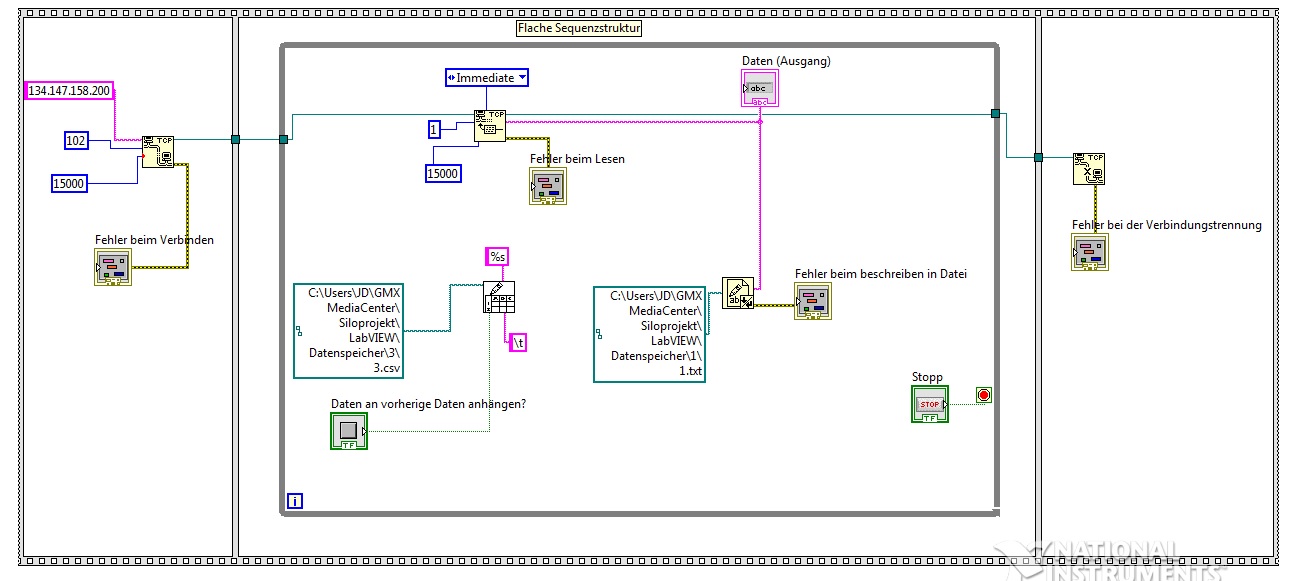

ich habe ein ähnliches Problem wie der Threatersteller und schreibe mein Anliegen einfach hier rein.
In meinem Programm wird eine TCP-Verbindung zu einer SPS S7-1500 hergestellt. Soweit funktioniert dies auch, jedoch bekomme ich den Error-Code 56 im TCP-Lesen VI, dass ich keine Daten empfange. Der Port 102 müsste der richtige sein, da die SPS über RFC 1006 kommuniziert.
Ich habe als Test ein kleines Programm auf der SPS geschrieben und würde gerne die gesendeten Daten lesen und in eine Textdatei/CSV-Datei speichern. Leider bisher vergeblich.
Kann mir da jemand weiterhelfen?

so, wie du dein VI aufgebaut hast, arbeitet es als Client, so dass die Gegenstelle als Server arbeiten muss, und einen Listener bereitstellen muss, auf den du dich dann verbindest. Das sollte erst mal klappen - anderenfalls hättest du einen Fehler in deinem 1. Fehlerausgang.
Wenn die Verbindung dann besteht, versuchst du 1 Zeichen mit einem TO von 15 s auszulesen. Es muss sichergestellt sein, dass die Gegenstelle dieses Byte auch während dieser Zeit sendet. Dann solltest du es auch empfangen können.

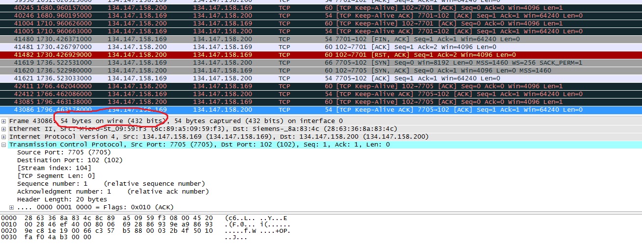

Mit Wireshark habe ich den Datenfluss überprüft und gesehen das Daten über TCP zwischen LV und SPS gesendet werden (54-66Bytes im durchschnitt).
Leider habe ich immernoch das Problem, dass das TCP-Lesen VI diese Daten nicht liest, obwohl sie anscheinend verschickt werden.

...nur mal so als Zwischenfrage: Du hast auch nicht die Eingänge Timout und Byteanzahl bei deiner Lesefunktion vertauscht?
Im Bild ist das schwer zu sehen, da die Leitungen irgendwo aber nicht an den Anschlüssen rauskommen. Das ist im übrigen immer fehlerträchtig - das solltest du dir abgewöhnen.
Ansonsten poste doch mal dein VI.
Ein Tip noch:
Bastel dir mal ein Shiftregister an die Schleife, in dem du den gelesenen String akkumulierts - so siehst du leischter, was alles gesendet worden ist. (Im ersten Wurf würde auch eine lik. Var. des Strings gehen)
Gruß, Marko

Am Vertauschen der Eingänge liegt es leider nicht.
Ich habe es auch mal mit IP-Adressen von anderen Computern im Netz versucht. Da ich bislang noch von keiner Adresse Daten bekommen habe, denke ich das es am TCP-Lesen liegt.

Das angehängte VI funktioniert jetzt erstmal soweit - allerdings mit einem anderen Port und auf dem localhost. So kannst du es auch selbst mit einer Server-Appl. testen.
Im Großen und ganzen habe ich allerdings nichts geändert, bis auf etwas Kosmetik. Vorher hatte ich ständig Fehler wegen der Dateispeicherei.
Gruß, Marko
