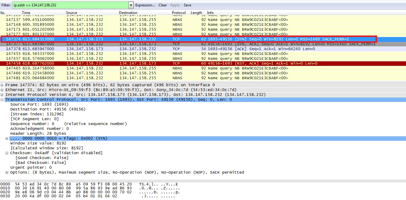

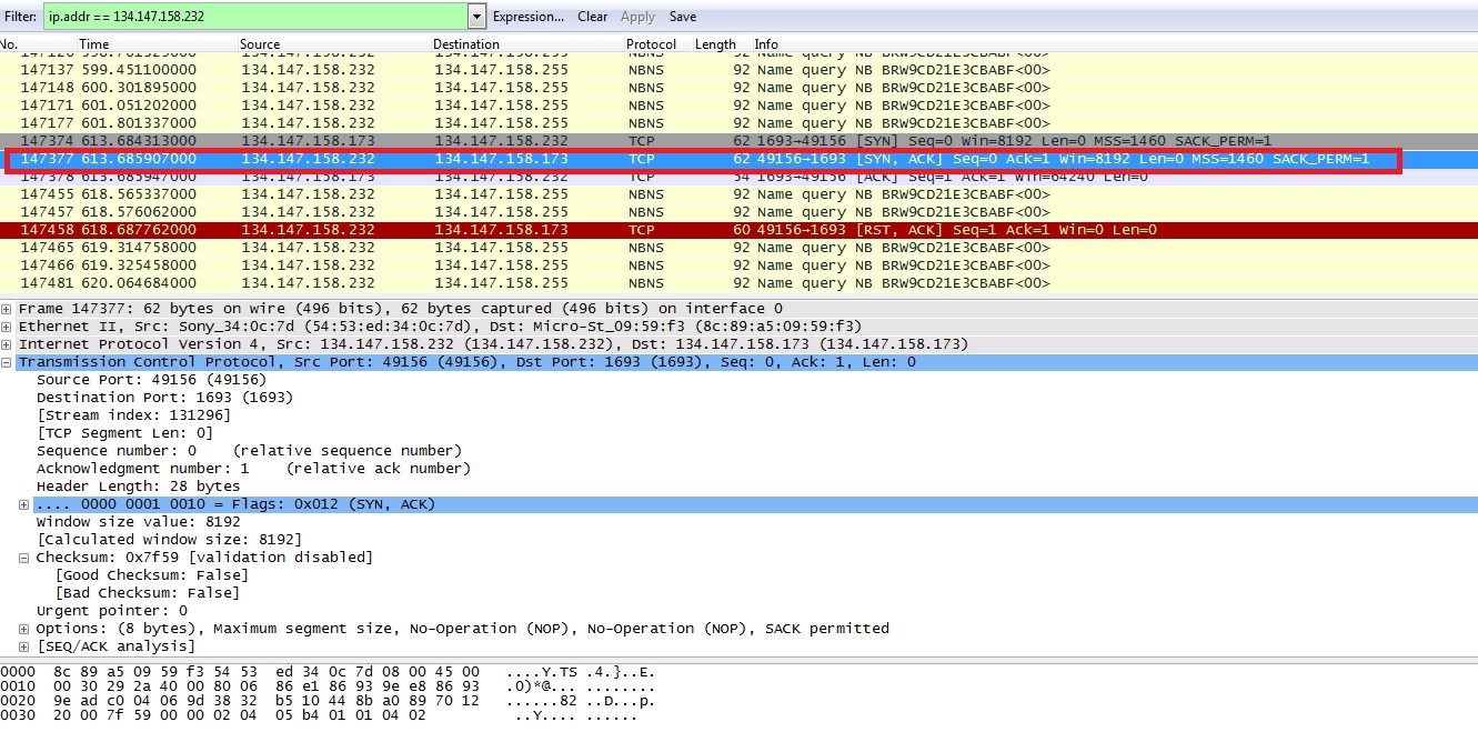

Leider habe ich mit deinem VI den Fehlercode 63, also das ich nicht Verbinden kann. Habe dann einen anderen Port genommen, aber den Localhost mit der IP stehen lassen. Verbindung funktioniert, jedoch gibt es egal welcher Port genommen wird , wieder den Fehler des TCP-Lesen VI (Error 56).
Meine Firewall habe ich ausgestellt.
Ist es möglich, dass Labview die Berechtigung benötigt Daten von anderen Geräten zu beziehen?
Wenn ich den Datenfluss mit Wireshark beobachte, sehe ich das Anfragen über den Port rausgeschickt werden und etwas zurückkommt.

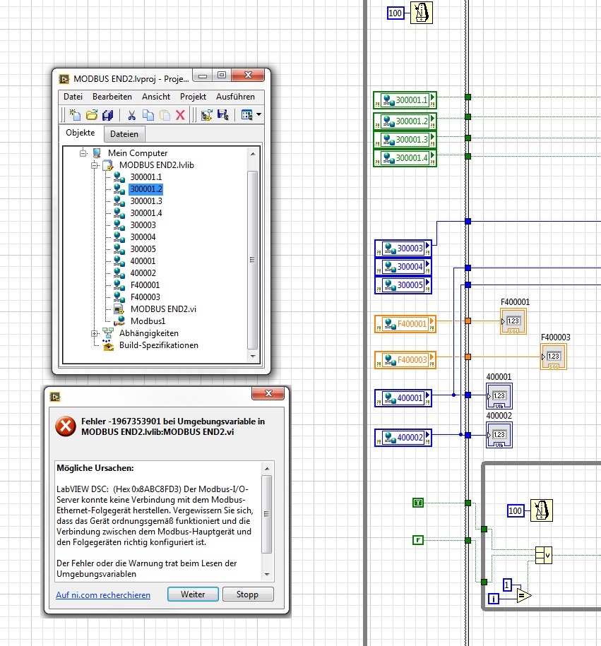

Es funktioniert soweit fast alles wie es soll. Es lag an den Konfigurationen der SPS. Allerdings wurde aus der zuerst gedachten TCP-Verbindung eine ModBus-Verbindung, da so einzelne Ausgänge der SPS direkt abgefragt werden können.
Ein Problem besteht jedoch noch. Und zwar wird nach einem Neustart der SPS oder teilweise auch nach einer bestimmten Zeit beim Ausführen des VI´s keine Verbindung mehr aufgebaut.
Zuerst dachte ich, dass der Port über den der ModBus der SPS sendet (502) noch von dem LabVIEW PC blockiert wird. Jedoch kann ich dies ausschließen, da dieser nicht von anderen Programmen blockiert wird (mit der Software CurrPorts überprüft). Auch nach einem Neustart des PC´s besteht das Problem weiterhin.
Wenn ich dann aber ein neues Projekt erstelle, einen neuen I/O Server mit ModBus erstelle und die Bindungsvariablen in das neue Projekt einfüge, steht die Verbindung wieder. Anschließend muss ich die Bindungsvariablen dann aus dem neuen Projekt kopieren und in das alte einfügen. Es funktioniert dann wieder bis zum nächsten Neustart der SPS oder Verbindungsabbruch.
Bin für jeden Vorschlag dankbar.
Gruß Banetta

01.09.2015, 14:01 (Dieser Beitrag wurde zuletzt bearbeitet: 01.09.2015 14:05 von jg.)
RE: TCP/IP Verbindung mit Siemens SPS
Bei Modbus-Master mache ich einen großen Bogen um das DSC-Toolkit und verwende lieber diese (wenn auch alte) Library:
http://www.ni.com/example/29756/en/
Läuft bei Modbus-TCP wirklich gut!
EDIT: Was soll der Rube-Goldberg: TRUE or FALSE OR i=1, da kommt immer TRUE heraus.
