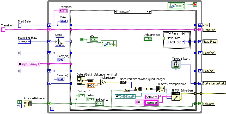

ich schreibe in einem Schritt meiner Zustandmachine Werte in eine TDMS Datei. Die öffne ich dann ganz easy mit dem Excel Importer, was alles wunderbar klappt:
Nun möchte ich in die Excel Datei die geöffnet wird noch ein VBA Makro mitreinschreiben, oder wenigstens eine Bedingte Formatierung angeben.
Ist das irgendwie möglich?

Also ich hab das jetzt soweit gemacht, dass ich in meine Main Programm 2 SubVis hab. Das eine was mit TDMS in XLS wandelt, das andere was in die XLS ein Makro einfügt:
Ich bekomme diesen Fehler:
"Eigenschaftsknoten (arg 1) in Add XLS Macro.vi->Start.vi"
Ich hab das mal mit Sonden an den Fehlerausgängen nachverfolgt.
Der Fehler entsteht im Eigenschaftsknoten _Workbook-VBProject.
Die XLS Datei ist da, aber ohne Makro
2010 .vi  TDMS to XLS.vi (Größe: 23,92 KB / Downloads: 454)
2010 .vi  Add XLS Macro.vi (Größe: 19,43 KB / Downloads: 405)
Was stimmt denn da nicht?
