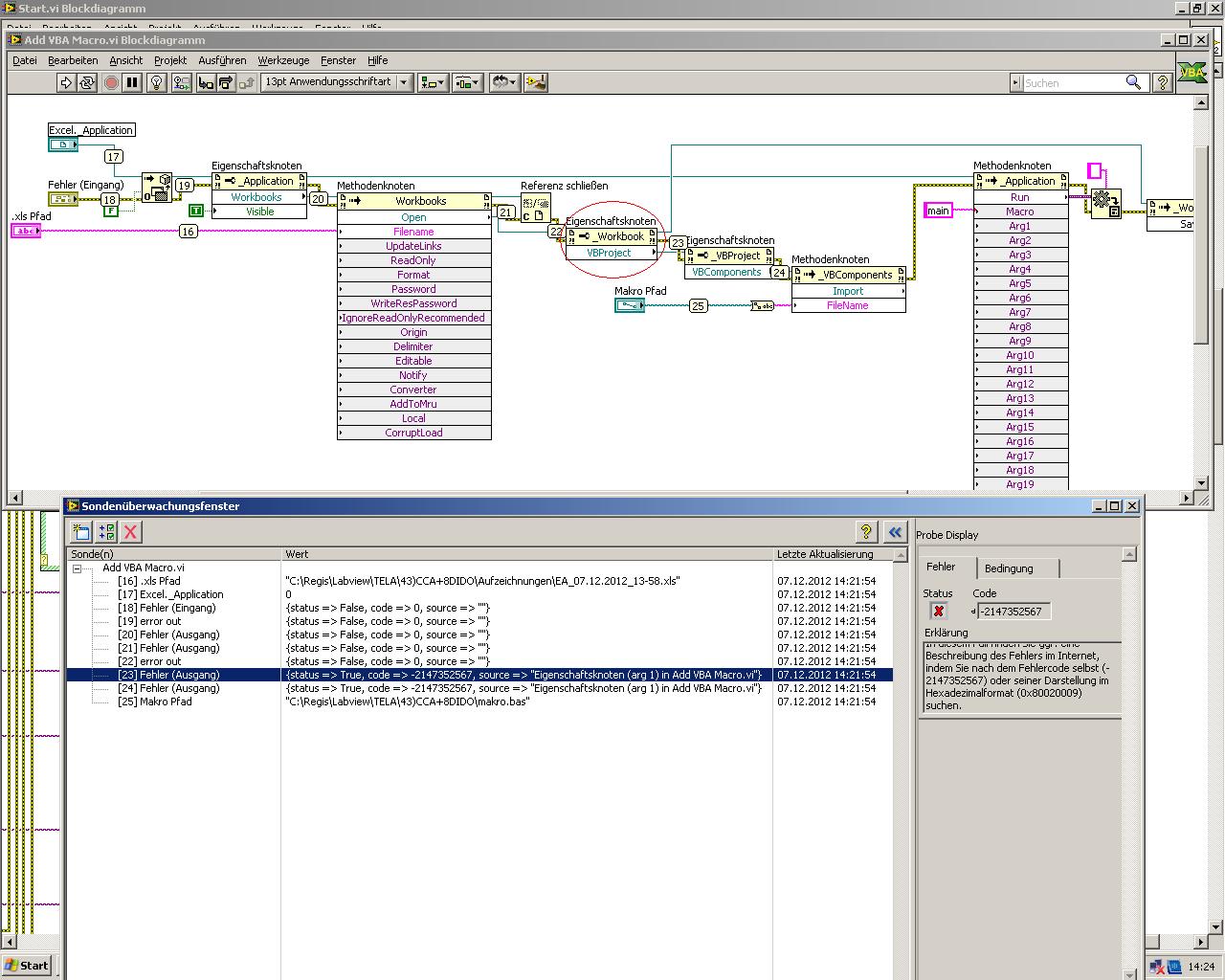

Ich habe ein VI der in meine Firma mal entwickelt wurde übernommen, da wird am Ende des VI eine Excel Datei erstellt und der Excel Datei eine makro eingefügt.
Ich musste Labview auf einen neuen Rechner installieren und habe festgestellt daß die makro nichtmehr eingefügt wird.
Warum ist mir nicht klar
Es kommt folgender Fehler: Eigenschaftsknoten (Arg1) in Add VBA Macro.vi ->Start.VI (siehe Bild1)
Habe festgestellt daß folgender Fehler vorhanden ist (siehe Bild2) wenn ich mein VBA.VI der die makro einfügen soll durchspiele.
Kann aber nicht ableiten an was es liegt.
Kann mir jemanden helfen?
Danke im Voraus
Reg57

hat dir schon mal jemand gesagt, dass man anhand von FP-Bildern nur in den seltensten Fällen den Fehler bestimmen kann?
Anhand deines zweiten Bildes würde ich schlußfolgern, dass eine xls-Datei nicht gefunden wird...

Ich habe es nochmal geschauet und festgestellt dass der Pfad für die Makro und die Excel Datei korrekt sind
trotzdem kommt folgender Fehler und die Makro wird nicht eingefügt. (Ja die Makro ist vorhanden)
Hier den vollen Text zum Fehler:
Fehlercode-Eingang verbunden, der kein Fehlercode ist.
Es ist auch möglich, dass sich der Fehler auf ein Objekt von einem Drittanbieter (z. B. Betriebssystem oder ActiveX) bezieht.
In diesem Fall finden Sie ggf. eine Beschreibung des Fehlers im Internet, indem Sie nach dem Fehlercode selbst (-2147352567)
oder seiner Darstellung im Hexadezimalformat (0x80020009) suchen.
Ich versuche es gerade auf internet den Fehler nachvollzuziehen.
Anbei ein Bild das die Fehlerstelle zeigt
Régis

das Problem lag an Excel und zwar, es muss in Excel eine Einstellung "Zugriff auf das VBA Projektmodell vertrauen" gesetzt werden.
Siehe Bild
Gruß Régis
