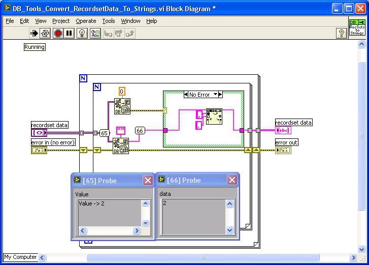

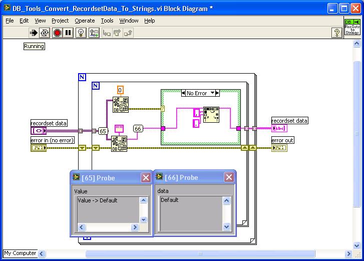

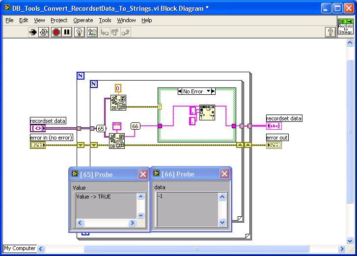

ich hole aus meiner Datenbank die unterschiedlichsten Werte (als Variant) und wandle sie dann in einen String um. Dies funktioniert bis jetzt soweit auch, bis auf das Problem, dass bei einem "boolschen TRUE" aus der DB der Wert in "-1" umgewandelt wird.
Ich habe auch schon versucht, eine "TRUE-Konstante" am "Database Variant to Data" anzuschließen und dann über den Fehlercluster einen boolschen Wert abzufragen, aber das funktioniert nicht.
Kann mir jemand sagen, was ich da machen könnte, dass da ein True oder eine 1 drin steht?
(VI LV 8.2)

Hab' mal 3 Screenshots beigefügt, wo man das Problem sieht. Default und 2 werden richtig konvertiert, TRUE nicht.
Die Abfrage nach -1 ist insofern nicht möglich, da auch ein "normaler" Wert -1 sein kann. Da würde die Konvertierung ja stimmen.

Hallo, Markus,
ich vermute mal, dass da eigentlich alles richtig läuft. Wenn ich mich recht erinnere, wird "Logisch wahr" manchmal auch als Bitmuster "111...1" gespeichert. Der Link von Wikipedia (Suche nach 3. Auftreten von "Boolean") bestärkt mich in dieser Erinnerung.
Und das Bitmuster "111...1" ist halt, wenn es als Integer interpretiert wird, gleich -1.
MfG, Jens

Was passiert beim Umwandeln mit einer True-Konstante am VI? Eine Möglichkeit (wenn auch keine besonders tolle) wäre doch, die Umwandlung in String UND in Boolesch zu machen und wenn eine -1 heraus kommt, wird überprüft, ob am booleschen Ausgang ein True anliegt. Wenn ja, wird dies übergeben, wenn nicht, die -1. Das setzt natürlich vorraus, dass eine -1 am Eingang nicht auch zum True gewandelt wird.

Das Problem ist, dass der Boolsche Ausgang auch bei Zahlen (Integer, Double,...) "TRUE" wird.
Wenn der Ausgang nur bei "TRUE" gesetzt würde, dann würde es so funktionieren. Das habe ich aber auch schon probiert..... Ich habe es auch über das "Error-Cluster" versucht (wie meine Fallunterscheidung bei den Kommazahlen), aber es gibt auch "fehlerfreie" nicht-boolsche Werte (d.h. das Errorcluster zeigt mir auch bei normalen Werten keinen Fehler an, sondern nur wenn das Feld leer ist), so dass mir das auch nicht weiterhilft.

in der DB steht "TRUE" als "Boolean".
Ich habe nun folgende (angehängte) Lösung gefunden. Da habe ich zwar ein bisschen improvisieren müssen, aber es funktioniert.
Der Grund wieso da -1 angezeigt wird, würde mich zwar auch interessieren, aber die Hauptsache ist, dass es jetzt funktioniert.
