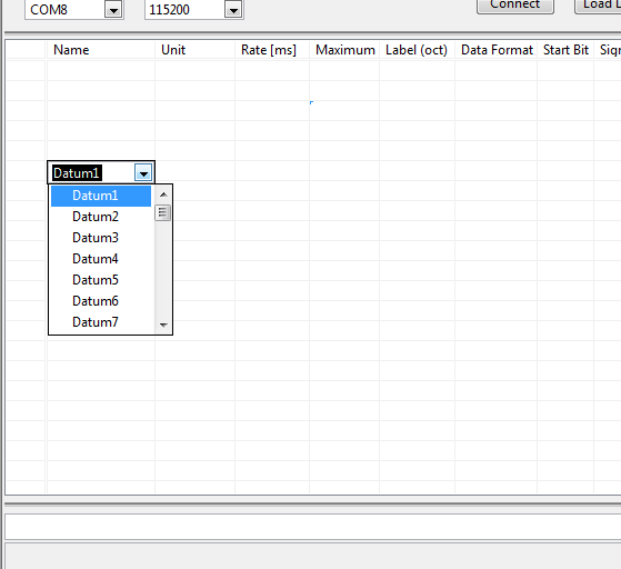

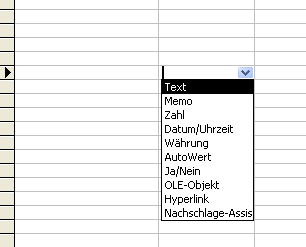

Hallo!
Hat jemand schon mal sowas gesehen? Wie geht das in LabVIEW?
P.S. zum Beipiel so wie in Access

Ok, habe es selbst gemacht.

Aber ich könnte viele Screenshots machen. Was interessiert dich denn genau?
Hier schon mal das FP. Es funktioniert super.

Was gibt es da noch viel hochzuladen, der Screenshot zeigt doch alles! (Ok, wahrscheinlich nicht alles, aber doch das wichtigste).
Ich hab das mal ganz kurz nachgebaut, ok noch nicht perfekt, aber das Prinzip von Eugen wird doch klar:
Lv85_img
Sonstige .vi  Bsp_1.vi (Größe: 17,06 KB / Downloads: 832)
@Eugen: "Leider" hast du ja sehr schnell eine Lösung gefunden. Ich wollte dir noch das Beispiel "Run-Time Shortcut Menus" aus dem NI-Examplefinder nahelegen, dort wird gezeigt, wie man zur Laufzeit Shortcut-Menus erzeugen kann. Mit einem kleinen Trick kann man diese auch auf den linken Mausbutton umbiegen. Hier ein rudimentäres Bsp:

Aber die Lösung ist doch schön, oder?
Das mit Runtime Menue habe ich mir auch überlegt, aber Combo Box finde ich mehr attraktiv.
Habe diese noch erweitert und an mein Projekt angepasst, deshalb kann leider nicht uploaden.

Hey, na klar, mal was Neues, und sieht nach Customizing auch sehr ansprechend aus!Top2
Nur ein kleiner Hinweis (weisst du hoffentlich): Die ComboBox ist fehlerbehaftet, selbst, wenn man den Haken bei "Allow Undefined Strings" wegnimmt, kann man trotzdem die vorgegeben Werte teils editieren (z.B. Buchstaben mit Backspace entfernen). Das hatten wir mal: http://www.LabVIEWforum.de/index.php?showtopic=6053. Wenn das für dich nicht wichtig ist, dann ist die ComboBox richtig. Ansonsten würde ich eher zum Shortcut-Menü oder vielleicht einem Text-Ring raten.
MfG, Jens
