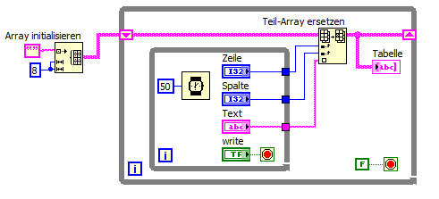

Ich kann seit Stunden einfach nicht glauben, das ich das nicht Finde.
Wie kann ich in einer Tabelle auf eine bestimmte Position schreiben?
Die Tabelle hat 24 Spalten und 10 Zeilen. Ich will z.B. in Spalte 6 / Zeile 3 einen Zahl oder String schreiben. Geht das?
02.12.2012, 08:28 (Dieser Beitrag wurde zuletzt bearbeitet: 02.12.2012 08:29 von Lucki.)
RE: Tabelle mit y/x Index
Deine Frage-Formulierung "Geht das?" statt "Wie geht das" geht offensichtlich davon aus, das LV eine irgendwie abgespeckte Programmiersprache mit eingeschränken Möglichkeiten ist. Hier liegst Du falsch.
Was eine "Tabelle" ist, weiß jeder. Der Begriff ist aber nicht eindeutig, wenn es um das Datenformat geht. Wenn Du damit das "Tabellenelement" in Labview meinst, dann ist das ein 2D-Textarray mit zusätzlichen Formatierungsmöglichkeiten im Vergleich zu normalen Arrays.
Das Schreiben in eine bestimmte Position wäre ganz einfach mit der Funktion "Teil-Array ersetzen" möglich.
