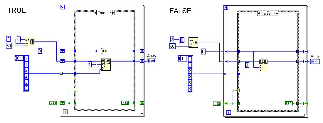

ich find im forum nichts und jetzt frag ich einfach mal.
ich hab eine Tabelle und bei jedem durchlauf des Programms werden zwei zahlen in der Tabelle gespeicher.
so ungefähr: 1
1
2
2
3
3
ich will aber, dass die Daten so in die tabelle geschrieben werden:
1 2 3
1 2 3
Weiß einer wie das geht?
Und dann die wichtigste Frage: Wie kann ich die Tabelle als Exeldatei speichern???
Wär nett, wenn sich einer kurz Zeit für mich nehmen könnt.

Das sollte mit Decimate Array gehen.

Hallo Ulrich,
poste doch mal Dein VI, dann überarbeiten wir das.
Wenn Du die Tabelle mit dem VI "Write to Spreadsheet file (In Tabellenkalkulationsdatei schreiben)" abspeicherst, kannst Du das File problemlos mit Excel öffnen.

Zu Excel findest Du hier im Forum sehr viele Beiträge, die Umformung kannst Du wie im Anhang machen.
(VI LV 8.5)
Sonstige .vi  Array.vi (Größe: 12,37 KB / Downloads: 223)

Hallo Ulrich,
Du hast es ja schon fast selbst gelöst.
Ich hab Dir ein kleines Beispiel erstellt. Hoffe es läuft bei Dir mit LV7.1.
Für das Schreiben der Datei habe ich einen Button mit Case-Struktur verwendet.
Das kann man natürlich auch anders machen. Ist nur ein Vorschlag.

Hallo Ulrich,
ich wollte noch etwas anmerken.
Abhängig von der Menge der Daten die Du sammeln und speichern möchtest muß evtl. das VI "Insert into Array (In Array einfügen)" durch "Replace Array Subset (Teilarray ersetzen)" ersetzt werden. Dann muß allerding das Array zuvor initialisiert werden.
So wie es jetzt programmiert ist, wird das Programm irgendwann mal immer langsamer werden. Das merkt man aber erst bei größeren Datenmengen.
