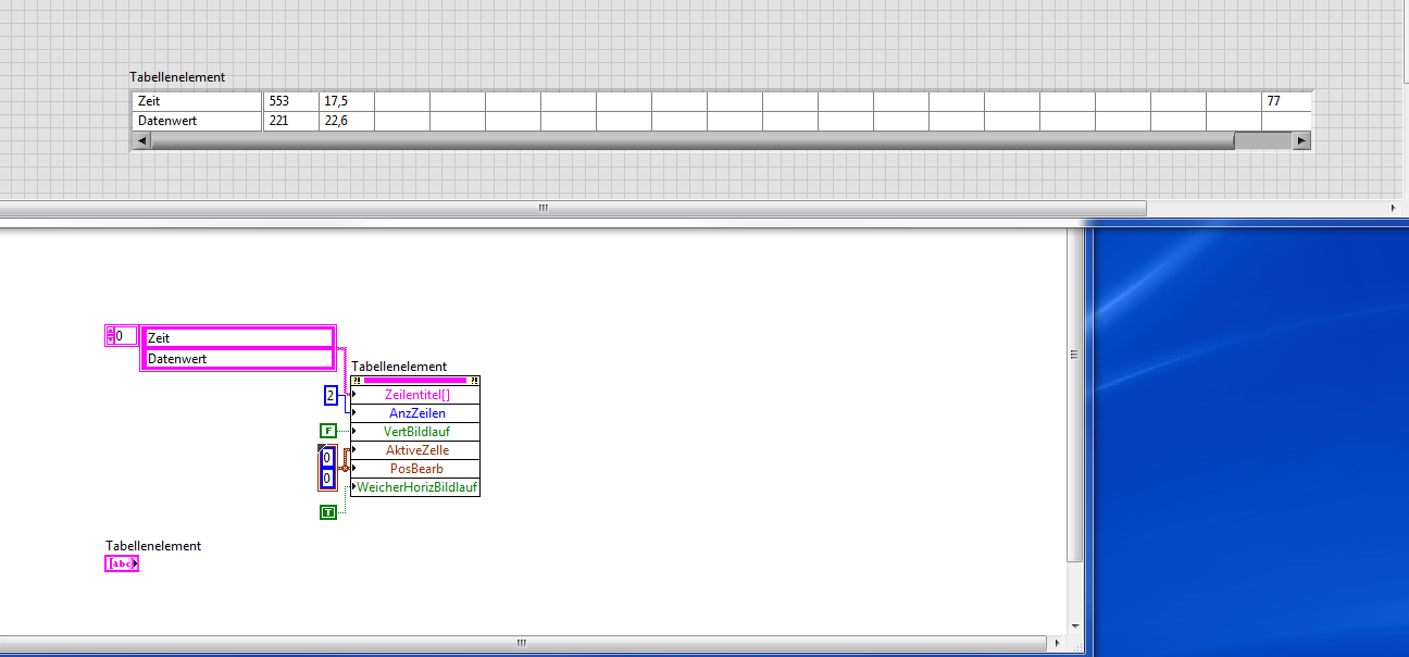

ich habe in meinem Frontpanel ein Tabellenelement. Dieses Element soll zwei Zeilen haben, eine Zeitzeile und eine Datenwertzeile. Mit dem Eigenschaftsknoten habe ich die Zeilenzahl auf zwei begrenzt und die Bildlaufleiste habe ich auch deaktiviert, so dass man nicht aus versehen eine Zeile weiterrutschen kann. Bin ich aber in der Datenzeile und presse Return, dann rutsche ich in Zeile 3/4 und noch tiefer. Ähnlich verhält es sich, wenn ich mit dem Mäuschenzeiger an eine Eingabefeldecke komme und drücke, dann rutscht sie auch nach unten. Ich habe leider keine Idee, wie ich das abstellen kann.
Als ich verrutscht war, da hatte ich auch versucht mit Aktive Zelle und PosBearb in dem Eigenschaftsknotern wieder in Startposition zu gehen - das hat leider nicht funktioniert. Ich musste erst die Bildlaufleiste wieder einblenden, nach oben scrollen und war dann wieder oben an der entsprechenden Position.
Ich könnte über eine Eventstruktur ein Mausereignis und ein Return-Tasten-Ereignis abfagen, aber dann müsste ich die Darstellung wieder so hinbekommen, dass die sichtbare Zelle beispielsweise in der oberen Zeile ist und das bekomme ich nicht hin. Ich weis nicht, welche Eigenschaft aus dem Eigenschaftsknoten dafür benutzt werden kann.
Kann mir jemand von Euch helfen?

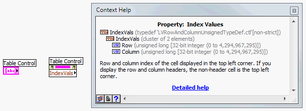

Zum zweiten Teil deiner Frage: PropertyNode "IndexVals":
