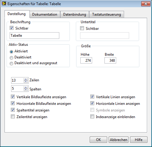

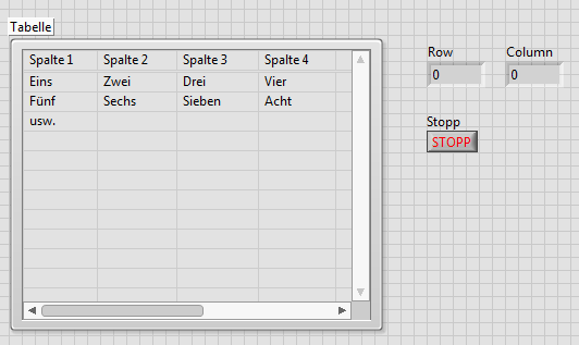

ich möchte aus einer Tabelle im LabView-Frontpanel die aktuelle Spalten- und Zeilenposition auslesen. Wenn mit dem Mauszeiger in das jeweilige Tabellenfeld geklickt wird, soll also die Spalte und die Zeile ausgegeben werden. Die Programmierung funktioniert hierfür soweit. Jedoch ändert sich der Mauszeiger beim Klick in das jeweilige Tabellenfeld von dem normalen Zeiger in einen „Text-Mauszeiger“ (Text-Cursor). Wie kann ich diesen Text-Mauszeiger ausschalten?
Ich benötige eine Tabelle, da das eigentliche Programm die Zeilen dynamisch generiert.
Wenn ich in den „Eigenschaften“ der Tabelle (Karteireiter: „Darstellung“) den „Aktiv-Status“ von „Aktiviert“ auf „Deaktiviert“ umstelle, dann ändert sich der Mauszeiger nicht mehr. Allerdings wird hierbei auch nicht mehr die jeweilige Zeile und Spalte ausgegeben.

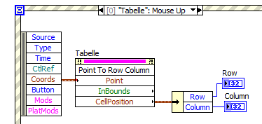

Arbeite mit den Positionsinfos, die du aus der Event-Struktur erhältst und lass dir diese Werte per Invoke-Node in Zeile/Spalte umrechnen:

Problem gelöst!!! Vielen Dank an jg ;-)
Sorry mit den Bildern. Habe Sie hier noch einmal als Anhang eingefügt.
