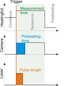

ich bin auf eine weitere Frage gestoßen bei der ich gerne Eure Meinung einholen würde.
Ich habe mal alle nötigen VIs angehängt. Bisher kann ich alle analogen und digitalen Kanäle auslesen, als binary speichern und nach beenden der Messung umschreiben. Folgendes muss ich jetzt noch einbauen, aber ich weiß nicht wie ich das am besten mache.
Das VI soll kontinuierlich laufen und Messdaten aufzeichnen. Dann Drücke ich irgendwann den Trigger. Wenn der Trigger gedrückt worden ist, sollen nach einer vorgegebenen Sequenz mehrere Dinge passieren. Dazu habe ich das Bild mal angehängt welches dieses beschreibt.
- Der Ausgangswert des AO soll für eine gegebene Zeit verändert werden.
- Nach einer gegebenen zeit sollen zwei Kameras getriggert werden. Ledes Bild soll einzeln gestarten werden da unsere Kameras mit unterscheidlicher Rate laufen würden wenn wir nur einen Starttrigger verwenen wurden.
- Ein Laser soll für eine gewisse Zeit eingeschaltet werden.
Ich habe überlegt einen Case zu verwenden. Aber wenn ich den Case in meine "Hauptschleife" einbaue und dann eine Sequenz oder ähnliches verwende, würde die "Hauptschleife" ja so lange warten. Aber ich möchte, dass die "Hauptschleife" davon umberührt bleibt, welche Ausgabewerte ich für wie lange ausgebe.
Vielleicht kann man ja zwei parallele Schleifen nehmen. Aber was dafür die beste Lösung ist, weiß ich nicht. Über Ratschläge würde ich mich freuen...
Viele Gruß
Axel
