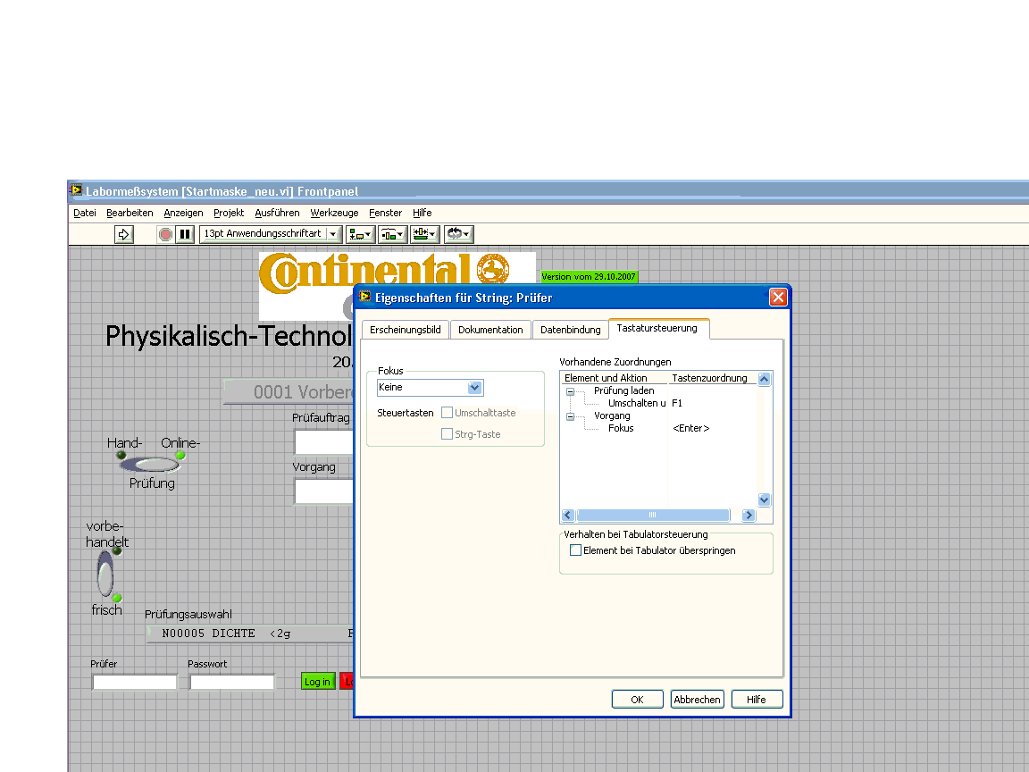

ich habe ein Vi(von einem ehem.MA programmiert) in dem den Frontpanel Tastaturbelegungen zugewiesen sind.
z.B. wird bei Betätigung der Entertaste auf ein bestimmtes Bedienelemet gesprungen.
Meine Frage nun:Cool
Wie kann ich die Tastaturbelegungen ändern bzw. eine ergänzen??? ^_^
Vielen Dank für Eure Hilfe. Wink
LV 8.2/8.5/8.6

um anpassungen an eurem bisherigen werk zu machen, wäre es sinnvoll zu wissen, wie es bisher gemacht wird. ich könnte jetzt sagen: du musst einfach die ereignisbehandlung ändern, bzw ein neues anlegen. aber das trifft natürlich nur dann zu, wenn der ehemalige mitarbeiter mit events gearbeitet hat.
also ein VI upload wäre hilfreich!

Man kann auch ohne Programmierung übe rdie Eigenschaften eines Frontpanelelementes (Rechtsklick Eigenschaften) die Tastatursteuerung einstellen.

an bei eine Eigenschaft eines Elements.

Okay da bist du schon mal an der richtigen Stelle. Was man da sehen kann:
rechts ist eine liste mit allen bestehenden tastatursteuerungen. bei dir gibt es also zwei. Zum einen "Prüfung laden" ich vermute ein button. das drücken von F1 bewirkt, dass der wert des buttons umgeschaltet wird. Zum anderen reagiert das programm auf die ENTER-Taste, indem es dem element "Vorgang" den Fokus gibt.
auf der linken seite hast du die möglcihkeit für das aktuelle objekt (in der Grafik die Stringeingabe "Prüfer") neue zuordnungen von tasstatursteuerungen anzulegen. jenachdem welches element du gewählt hast, erscheinen dort unterschiedliche optionen. für stringeingaben gibt es nur die option, den fokus zu setzen. bei boolschen elementen würde ebenfalls das Umschalten angeboten werden.

' schrieb:Okay da bist du schon mal an der richtigen Stelle. Was man da sehen kann:
Hallo Tschac,
wie kann ich den die vorhandenen löschen ???Lol

Wie schaltet man das Licht aus? Man kann entweder die Lampe zertrümmern oder den Lichtschalter suchen. Big Grin
Indem Du auf Basis des Kontrollnamens in Deiner Liste das Kontroll suchst wo diese zugewiesen wird und dort den Key auf "None" setzt!!! Kannst auch das Kontroll löschen und wieder neu erstellen und dann neu bedrahten. Viel Vergnügen.
